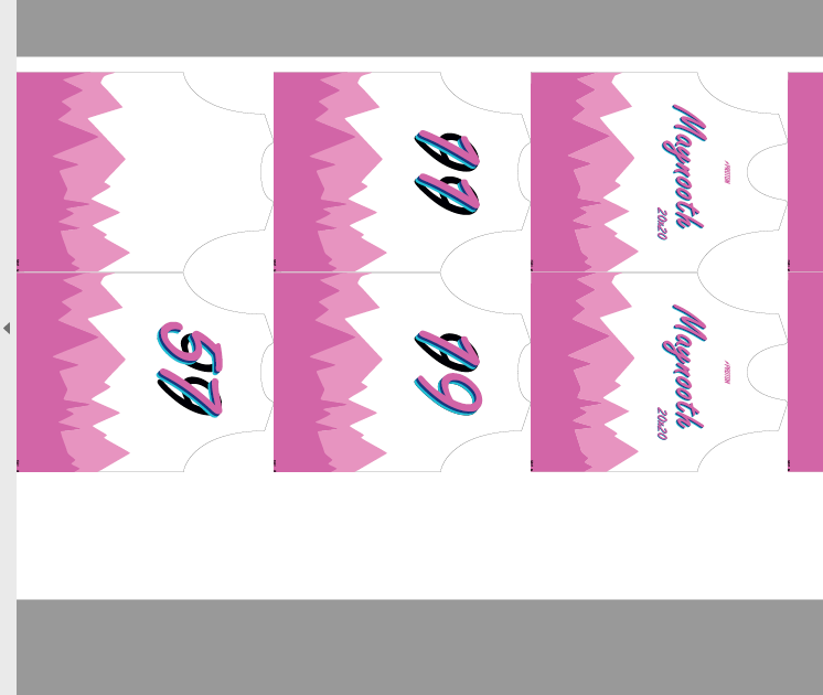

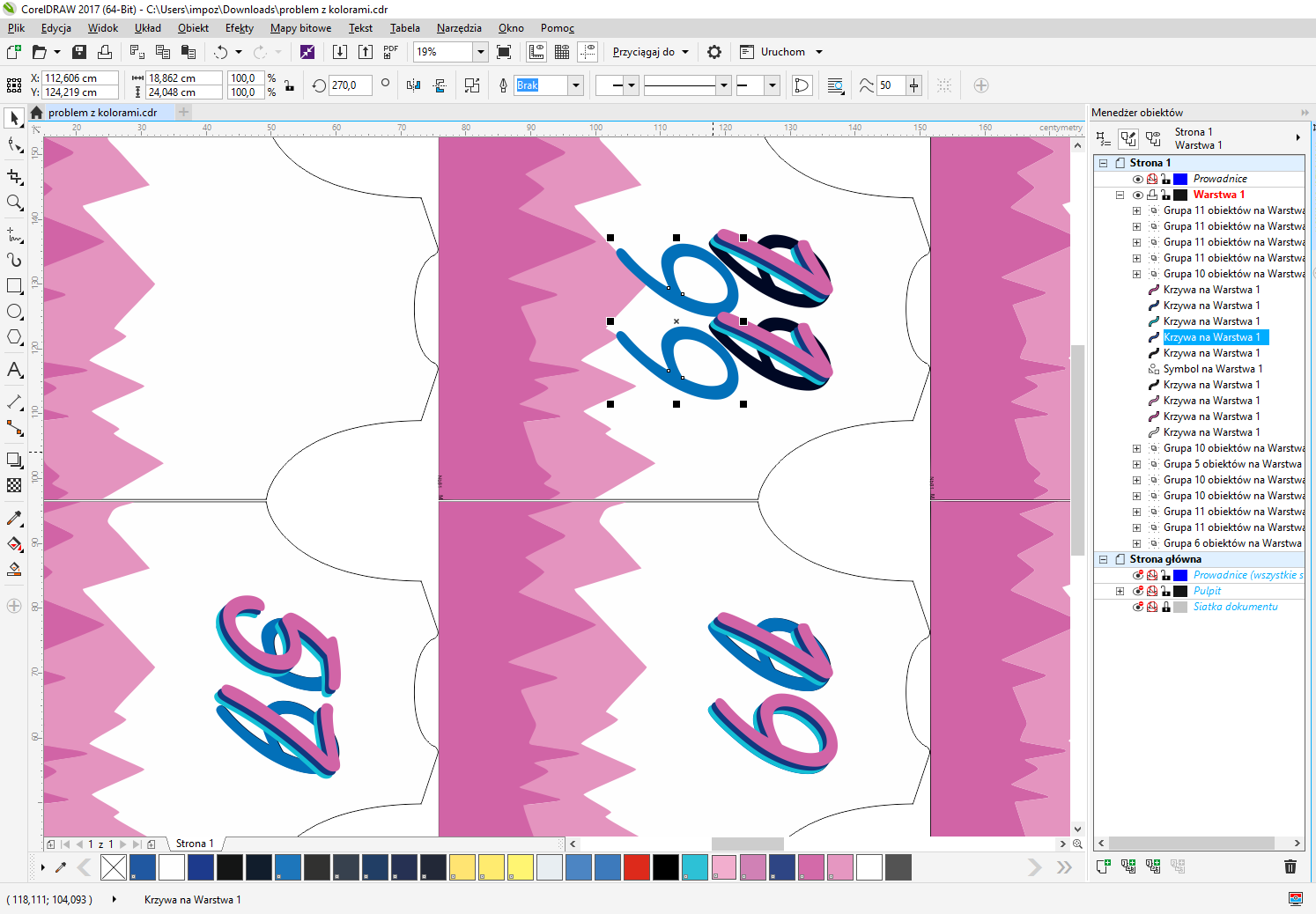

Nie wiem, czy to coś pomoże (bo przyznam, niewiele zrozumiałem z tego opisu), ale u mnie po otwarciu pliku te "99" widać od razu.
Na "99" w kolorze czarnym (Pantone 296 C) jest nałożona kopia "99" w kolorze Pantone 660 C (jedną lekko przesunąłem, żeby pokazać).
Ten plik w oryginale powstał w wyższej wersji i został zapisany do X6?

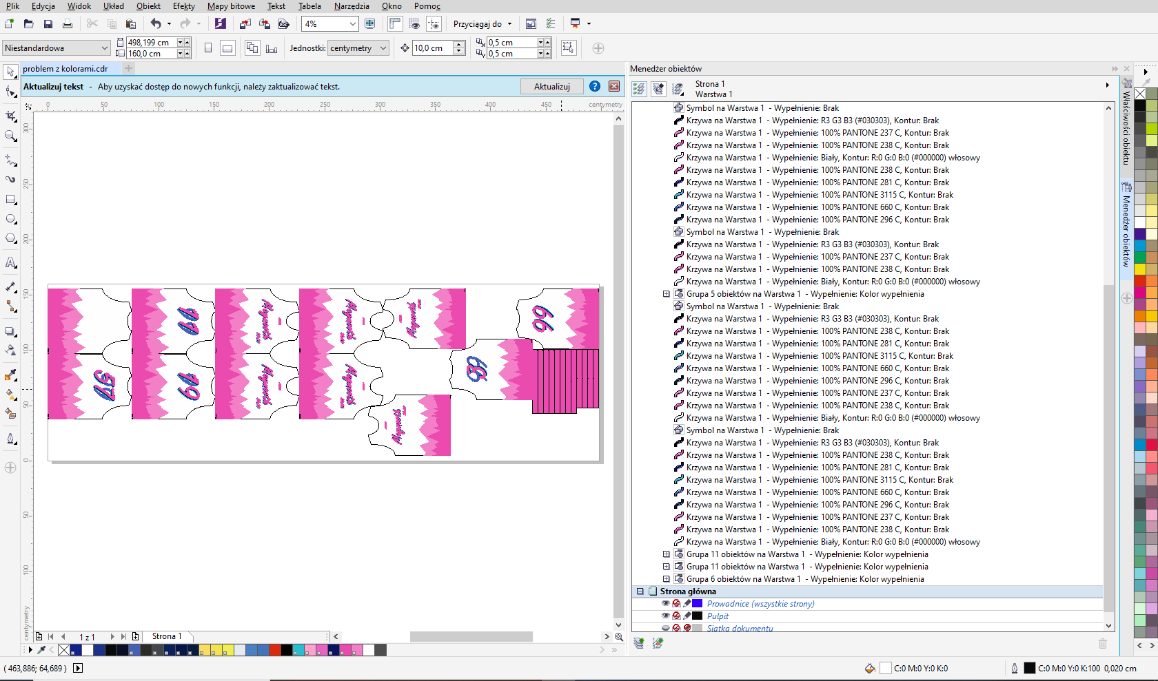

Wysłany: 1 Lipiec 2019, 15:02
CorelDraw X7
Okno - Okno dokowane - Menedżer obiektów
Można porównać we wszystkich maszynach co tam w nich siedzi .
