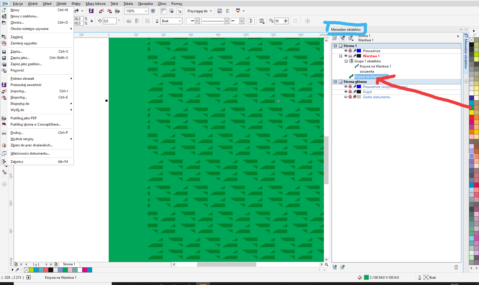

W soczewce koloru raczej nie zmnienisz ,musisz to zrobić w tle.
Okno - Okno dokowania - Menedżer obiektów
Przesuń kolor z palety kolorów. na Krzywa na warstwie 1 (bez napisu soczewka )
zielony.cdr

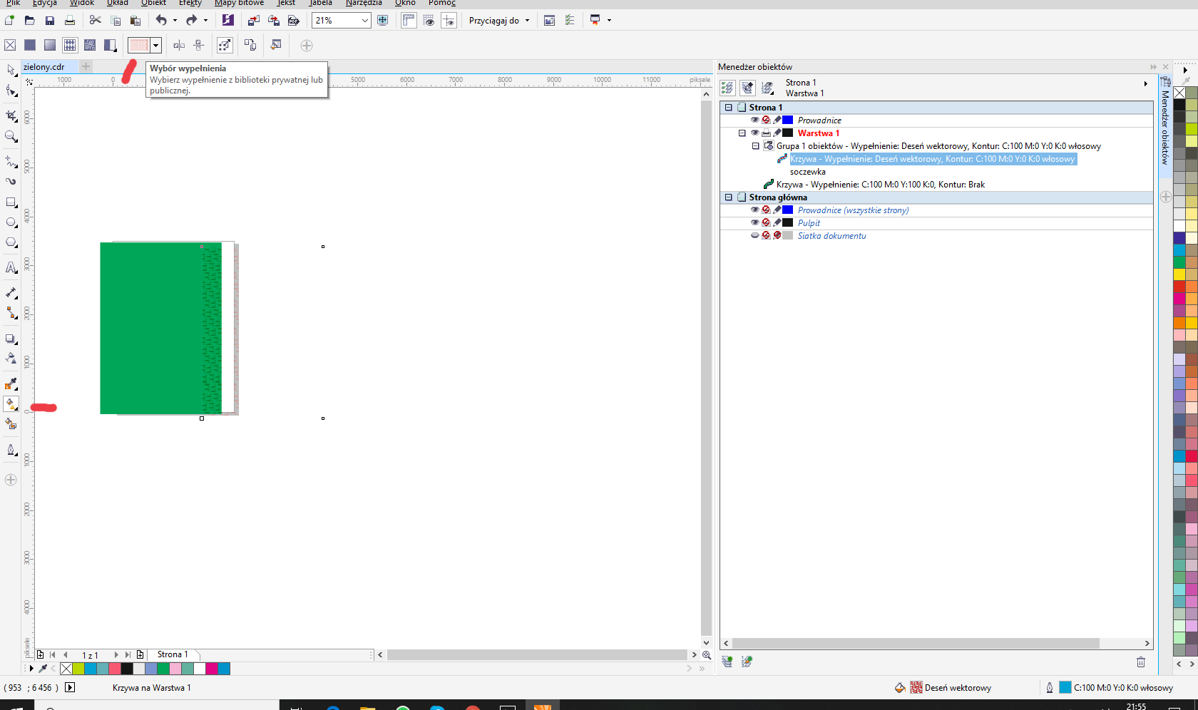

Wysłany: 20 Listopad 2019, 21:56
To jest wypełnienie deseniem wektorowym .Sprawdz czy da się tam zmienic klor .

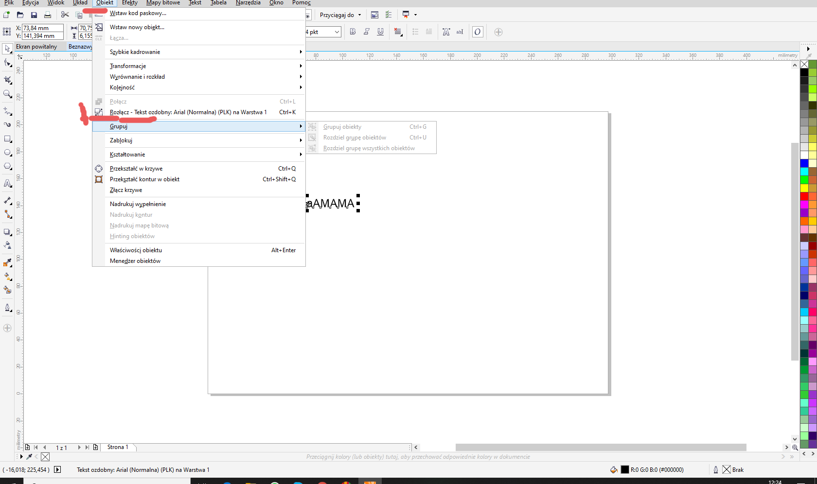

Mam ostatnie pytanie - czy da się ustawić w Corelu Draw X7 grubość liter bądź cyfr? To znaczy - piszę liczbę czy cyfrę, potem mogę ustawić grubość poszczególnej cyfry czy litery w milimetrach czy pikselach. Jest taka możliwość? Jeśli tak, to jak to zrobić?
Wysłany: 21 Listopad 2019, 12:35
ZetMat napisał/a:
Jak to sprawdziłeś że duplikat nie pokrywa się z oryginałem?
Nałożyłem na siebie i były różne grubości i przesunięcia ,ale robiłem to z doskoku i i mogłem się pomylić -sprawdź.
ad2)
Zaznacz tekst ,następnie - Obiekt - wybierz opcję Rozłącz tekst …….
i możesz zmieniać wielkość, krój , grubość i kolor poszczególnych liter.
TEKST.cdr
Pobierz Plik ściągnięto 239 raz(y) 1.07 MB
