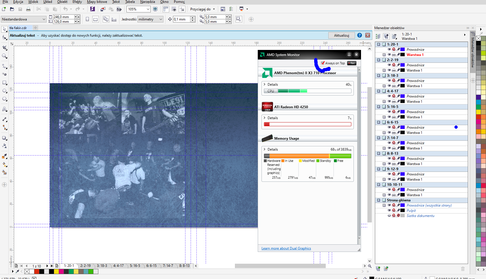

Zainstaluj program AMD System Monitor
Zaznacz opcję Always on Top i obserwuj CorelDraw .Może program wskaże co jest przyczyną - grafika ,pamięć czy procesor ?
Pobierz Plik ściągnięto 346 raz(y) 728.26 KB
