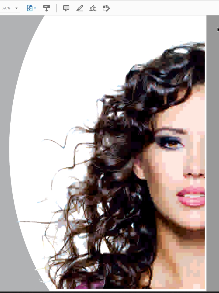

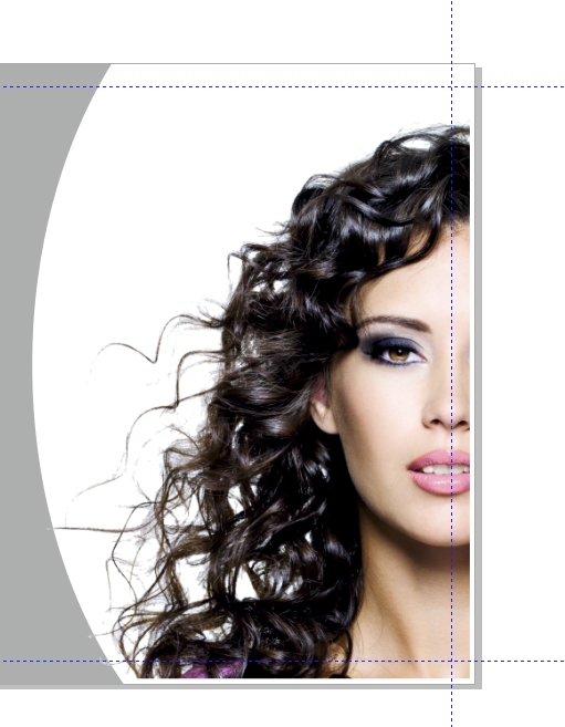

Przy eksporcie z corela do PDF zdjęcie drastycznie traci na jakości. Jak to zrobić, aby było w takiej samej jakości jak w corelu?
Pobierz Plik ściągnięto 278 raz(y) 237.59 KB
Pobierz Plik ściągnięto 256 raz(y) 143.86 KB

W głównym oknie podczas zapisu do PDF są opcje odnośnie jakości bitmap - kolory, rozdzielczość, jakość, wcześniej zaś wybór metody kompresji. Możesz też zaznaczyć w profilach eksportu PDF/X1 lub PDF/X3 i to powinno wystarczyć.

Ustawiłem PDF/X-4 2010 i pomogło, dzięki :)
