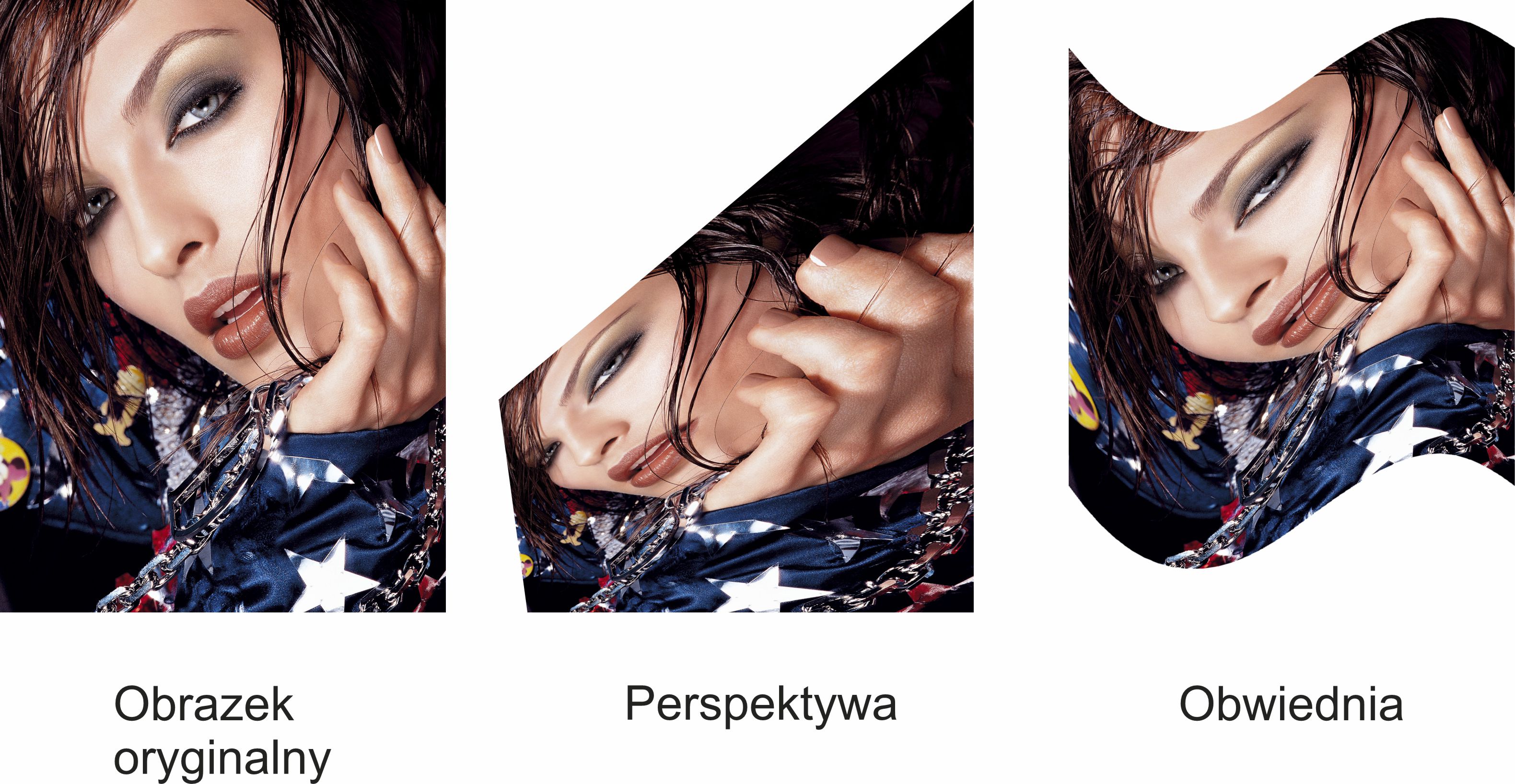

W załączniku efekty z Corela 2020.

Wysłany: 6 Sierpień 2020, 09:18
Porównaj włosy na poszczególnych zdjęciach , nie są dopasowane do formy ewidentnie są przycięte .

Wysłany: 6 Sierpień 2020, 16:30
Nie będę się wymądrzał - lepiej niech Kolega przyjrzy się kratce w nowym pliku - w którym momencie obcięło włosy? Są zniekształcone - ale taki był zamiar - a nie przyciętę.
