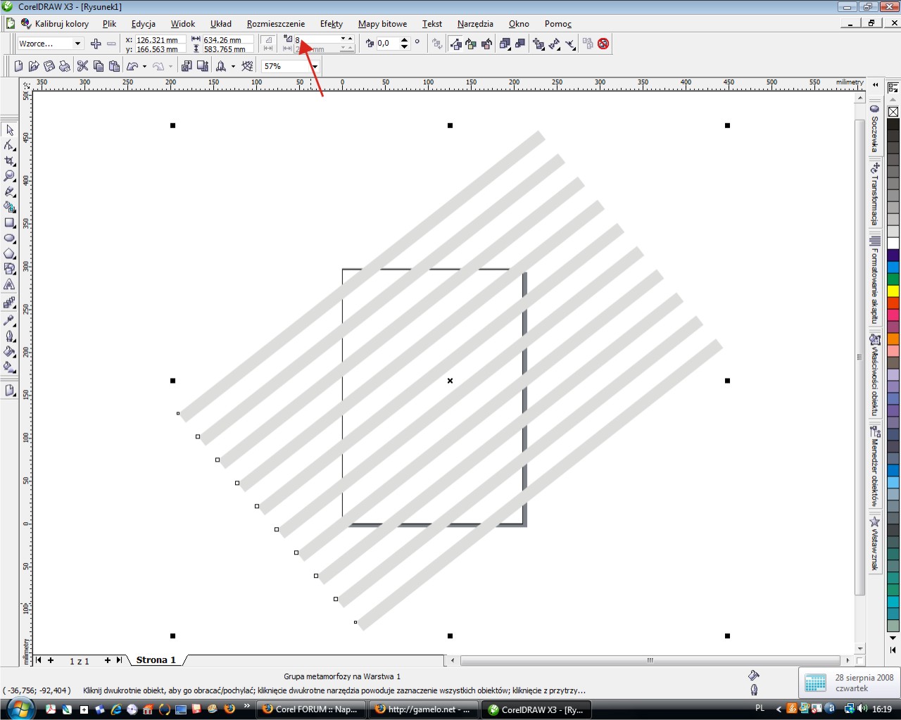

Jest kilka sposobow na rozwiazanie tego "problemu". Ja bym zroblia np. tak: Rysujesz dluuuugi i waski prostokąt, kolorujesz go na odpowiedni szary kolor, potem obracasz o 45 stopni. Ustawiasz go jako gorny pasek (nie zwazasz ze wychodzi poza strone), kopiujesz, ustawiasz drugi jako dolny pasek. Z przybornika wybierasz interakyjna metamorfoze, wskazujesz pierwszy i drugi prostokat (rys1). Okreslasz liczbe krokow (rys2). Na koniec zeby prostokaty nie wystawaly poza strone wrzucasz je w kadr: najpierw prostokat wielkosci calego tla, potem klikasz w szare prostokaty, wybrierasz z Menu Efekty -> Szybkie kadrowanie -> Umiesc w kadrze i wskazujesz duzy prostokat. I juz... :)
