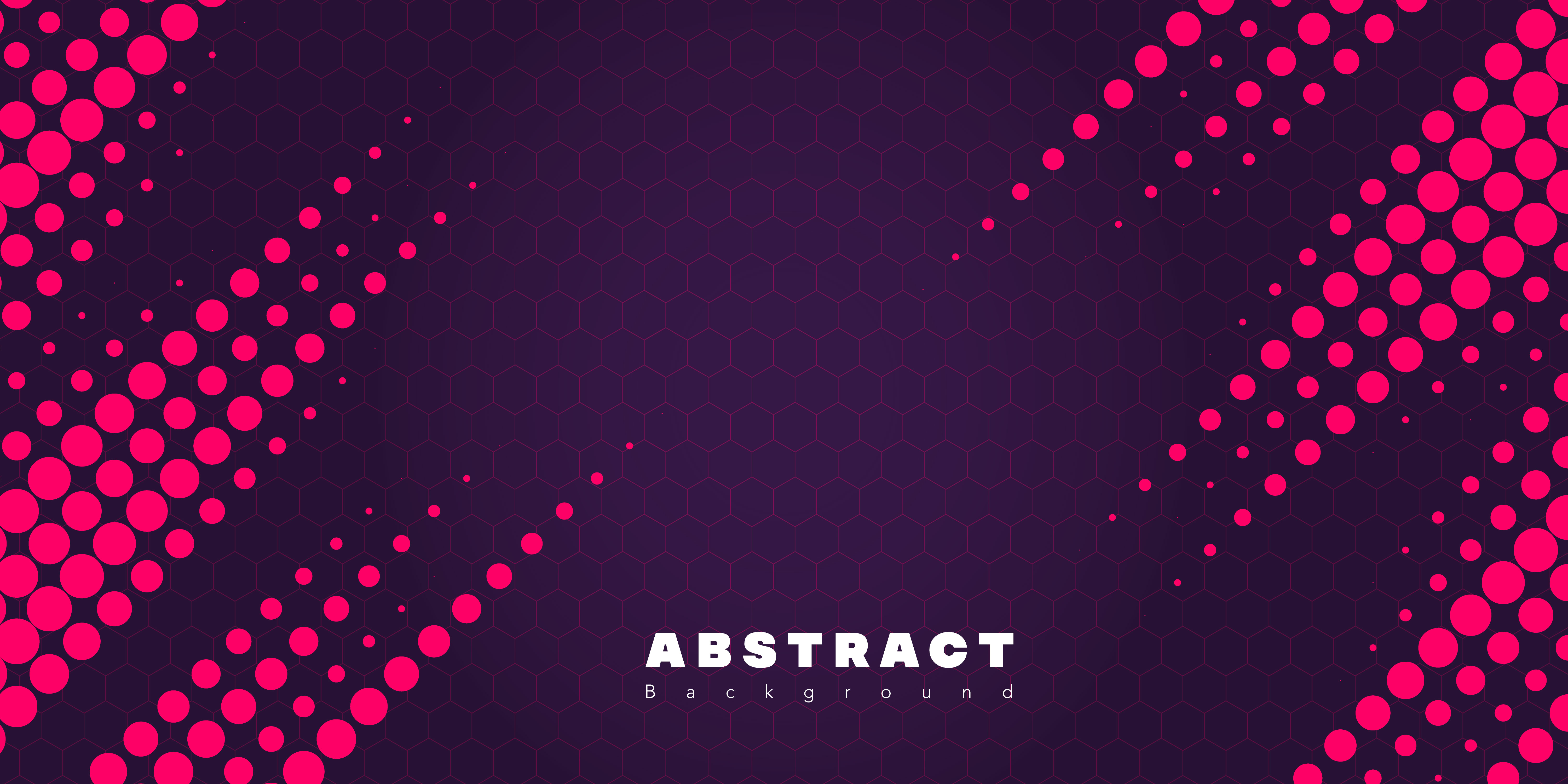

Chcąc "zaznaczyć" lub "wyjąć" z eps tylko różowe kółka muszę wcześniej usunąć zarówno tło jak i tę "siatkę" z wielokątów. Jest to czasochłonne ponieważ po rozdzieleniu grup obiektów razem różowymi kółkami zaznacza się nadal siatka/pattern z wielokątów. Czasem również tło nie jest jednym obiektem tylko jest podzielone na kilka obiektów, zwłaszcza jeżeli użyty w nim jest gradient.
Po rozdzieleniu grup nie mam możliwości zaznaczenia jedynie różowych kółek, chyba że każde po kolei przytrzymując shift, ale to bardzo czasochłonne rozwiązanie.
Pozdrawiam,
Podgląd przy próbie zaznaczenia wyłącznie różowych kółek.

OK ..... znalazłem ten plik w necie, jest tak:
Poniższy opis dotyczy Corela 16 , a następnie Corela 2020 (bo nie mam 17)
W Corelu 16
Po załadowaniu tego pliku do Corela, w oknie obiektów widać wszystko jak na dłoni, czyli ... obiekty są pięknie posortowane.
Wiadomo jaki kolor mają te kółka (różowy) , więc jednym ze sposobów ich odseparowania będzie zaznaczanie oknie obiektów pierwszego, po czym zjazd suwakiem na dół aż zobaczysz ostatni.
Teraz wciskasz Shift i klikasz na ostatni.
Właśnie zaznaczyłaś wszystkie różowe kółka.
Możesz je teraz zgrupować albo połączyć w jeden obiekt.
Inną metodą będzie:
Wciskasz Ctrl + f .... pokazuje się okno wyszukiwania z zaznaczoną pozycją rozpocznij nowe wyszukiwanie.
Klikasz Dalej po czym wybierasz zakładkę Wypełnienia i zaznaczasz pozycję Jednolity kolor.
Klikasz Dalej.
Teraz wybierasz ... Określony kolor wypełnienia jednolitego
Rozwijasz listę z kolorami i wybierasz narzędzie Pipety.
Wskazujesz pipetą kolor różowego kółka i klikasz Dalej, po czym Zakończ.
W małym oknie które się pojawiło klikasz na Znajdź wszystkie
Spowoduje to automatyczne zaznaczenie wszystkich obiektów o kolorze kółka.
Teraz możesz sobie to zgrupować lub połączyć w jeden obiekt.
Corel 2020 ..... (możliwe że w 17 też tak jest)
Jest zdecydowanie łatwiej, bo ..... klikasz, czyli zaznaczasz jeden z różowych obiektów (czyli jedno z kółek) po czym Ctrl + f i ... w nowo otwartym oknie klikasz w Z wyboru ... czekasz chwilkę i klikasz w Znajdź wszystkie , co spowoduje zaznaczenie wszystkich obiektów o tym samym kolorze.
.... ale .... parametry wyszukiwania obiektów można zmieniać, więc .... można dość precyzyjnie wyszukać to co nas interesuje.
