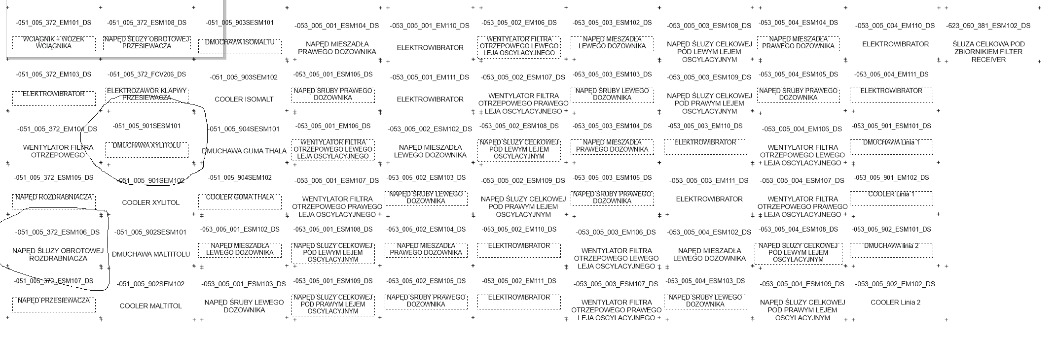

Cześć. Mam takie makro do rozstawiania elementów obok siebie ale po przeniesieniu się na nowy komputer zaczęło się dziwnie zachowywać - znaczy się zmieniłem komputer na nowy szybszy i na nim zainstalowałem świeżego CorelaX7. Zamiast wklejać normalnie elementy to wkleja je jako obiekt Coreldraw i zmienia jego rozmiar. Nie bardzo wiem co jest nie tak, że tak dziwnie wychodzi. Może ktoś jest w stanie mi pomóc w poprawie tego.
W zał. podsyłam plik źródło i wynik. Pracuje na CorelX7. Poniżej kod makra.

Po sprawdzeniu wychodzi na to że corel wkleja skopiowany element jako obiekt OLE zamiast normalnie jako kształt. Niestety nie wiem jak to zmienić. Może ma ktoś jakiś pomysł?
