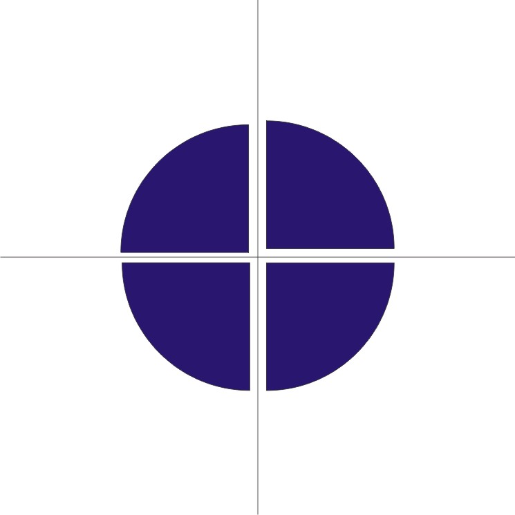

No to ja mam jeszcze jeden sposób.
1.Chcemy podzielić koło na cztery równe części.
- rysujemy koło
- rysujemy dwie krzywe jedną obracamy o 90 stopni i mamy krzyż , następnie rozmieszczenie / spawaj .
- przy wciśniętym Shift klikamy w krzywe i w koło skrót C,E i już możemy dać Rozmieszczenie/przytnij i mamy kółeczko podzielone na równe części teraz wystarczy rozdzielić za pomocą Ctrl K i gotowe
2. W sumie to można zastosować dowolny kształt za pomocą krzywej i w ten sposób dzielić na różne kształty dany obiekt.
