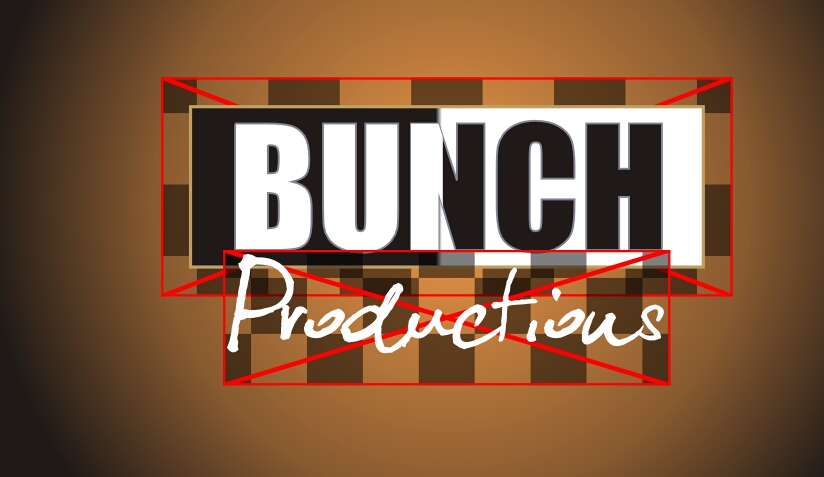

Podczas eksportu grafiki do pliku *.SVG dany obrazek wygląda zupełnie inaczej!
Pomiając różnice w kolorach, ale dlaczego mam wszystko poprzestawiane?
Dlaczego efekt jest inny niż ten widoczny na ekranie podczas pracy nad plikiem?!

Spokojnie :-) Działa i mozesz mi wierzyć, że Corel zna algorytmy :lol: A w tym Twoim projekcie przed eksportem zgrupuj obiekty.

Oczywiście pojawiają się problemy z kolorami,a le kolory nie powinny chyba wpływac na rozmieszczenie elementów, prawda?
Dziękuję Ci, wiesz? :->
Po zgrupowaniu obiektów jest jeszcze śmieszniej :mrgreen:
Zobacz sama: http://www.bunch.2-0.pl/s..._bunch_full.svg
he-he 8-)

przy eksporcie zaznacz opcje zeby eksportował jako krzywe albo zamien na krzywe przed eksportem

Teraz jest w miare poprawnie, za wyjątkiem cieni.

w czym to ogladasz? otworzylem twoj plik svg w corelu zapisalem do svg zamieniajacna krzywe i otworzyle mw FireFox i wszystko jest ok

Wlasnie format svg nie jest taki bezproblemowy przynajmniej na razie....juz chyba lepiej swf uzyc, jesli chcemy juz wrzucac wektory do internetu. I duzo moze zalezec od przegladarki.

W OPERZE oglądam.

to cos chyba twoja opera nie ten teges bo u mnie w operze (9.63) dobrze sie wyswietla :/

DooSHeK napisał/a:
Ja mam 9.62 - wersja Opery.
Co dziwne, w trakcie wczytywania się grafiki, widać dobrze, natomiast po 2-3 sekundach nagle pojawia się ten czerwony prostokąt z kwadratowym wypełnieniem, nie rozumiem tego. Zainstaluje nowszą wersje.
