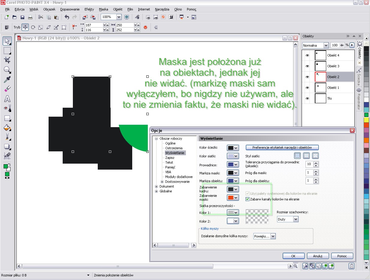

Maska mi się nie pojawia, nie pojawia się czerwony obszar w ogóle, dlaczego? W opcjach jest ustawiona na biały. Jestem w chwilę po instalacji Corela X4 i takie coś się dzieje.

Nie, tworze maskę z obiektów i nie widać jej domyślnego, czerwonego koloru w ogóle. Narzędziem MALUJ MASKĘ rónież nie widać, maskami eliptycznymi itp również nic. Co się dzieje do diaska? mam wszystko dobrze, mimo to przywracam domyśle i żaden efekt.

Rozumiem ze zmieniles te biel na czerwien (chodzi tu o markize maski te przerywane linie wyznaczajace obszar zaznaczenia)?
Taki efekt jak opisujesz wystapi jesli jest wylaczone wyswietlanie markizy w PP 12 uruchamia sie go skrotem (ctrl H). Tyle tylko ze jesli to x4 to cos moze byc tam innaczej (ale x4 nie mam a upgrade 1100 zl do x4 to jest duzo, ale to tak na marginesie)
Nie wiem czy pomoge wobec tego ale jesli mozesz to wklej screena z obszaru roboczego przy wybranej masce moze cos z tego sie wymysli.
A jeszcze jedno jesli malujesz maske to zobacz czy masz wlaczone oczy w dokerze kanalow
we wszystkich kanalach kolorow czyli red, blue, yellow i na biezacej masce.

Okej. Wg mnie to jakis błąd.

tu wyglada ok jeszcze jakbys rozwinal z gornego menu "maska" tak zeby bylo widac co tam jest zaznaczone i screen z dokera kanalow.

zaznacz w zakładce "maska" opcje "nałóż maske"
