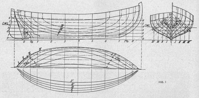

Posiadam skany linii teoretycznych modelu statku. Na ich podstawie chciałbym wyrysować wręgi na potrzeby modelarskie. Najłatwiej chyba aby dać to jako tło i na tym obrysowywać. Aczkolwiek jeżeli ktoś zna jakieś szybkie i bezbolesne metody jak to zrobić chętnie się z nimi zapoznam. Dodatkowo mam jeszcze jedno pytanie - posiadam skany planów modelarskich (czyli własnie wręgi itd) i chciałbym jakoś je sobie wygodnie powiekszać lub poniejszać w zależności od skali. Czy da się jakoś to zrobić, tak aby rysunek był czytelny a linie miały jedną grubość?

Taki efekt chcę uzyskać - wyrysowane wręgi które będę mógł dowolnie skalować - zmniejszać, zwiększać, wymiarować.
Pobierz Plik ściągnięto 428 raz(y) 41.71 KB

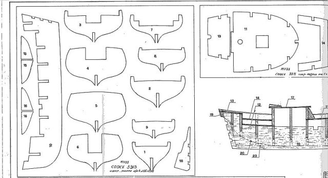

Z tego rysunku planowałbym wyrysować stewy dziobową i rufową oraz stępkę.
Pobierz Plik ściągnięto 371 raz(y) 74.8 KB

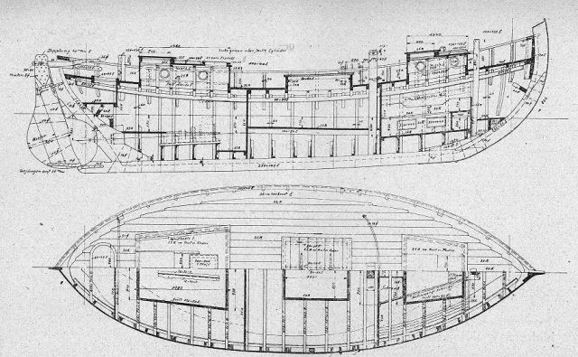

To podstawa do wyrysowania wręg i pokładów.
Pobierz Plik ściągnięto 379 raz(y) 51.67 KB
