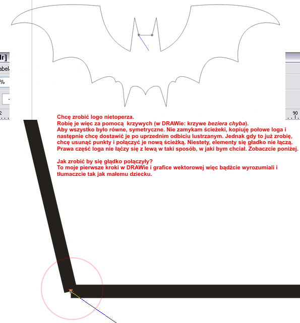

Chcę zrobić logo nietoperza.
Robię je więc za pomocą krzywych (w DRAWie: krzywe beziera chyba).
Aby wszystko było równe, symetryczne. Nie zamykam ścieżeki, kopiuję połowe loga i
następnie chcę dostawić je po uprzednim odbiciu lustrzanym. Jednak gdy to już zrobię,
chcę usunąć punkty i połączyć je nową ścieżką. Niestety, elementy się gładko nie łączą.
Prawa część loga nie łąćzy się z lewą w taki sposób, w jaki bym chciał. Zobaczcie poniżej.
Jak zrobić by się głądko połączyły?
To moje pierwsze kroki w DRAWie i grafice wektorowej więc bądźcie wyrozumiali i
tłumaczcie tak jak małemu dziecku.

Jesli pytasz o ten zakreslony owalem ksztalt z tego screena to wyglada wlasnie jakby 2 krzywe nie byly polaczone. Mozna je polaczyc na wiele sposobow.
np. rozmieszczenie/ zamknij sciezke/ polacz najblizsze wezly....sa tez inne sposoby mozna szukac na forum tam jest to w punktach opisane.
sciezki trzeba polaczyc aby je wypelnic kolorem

Wawel, ale problem w tym, że mimo tematów na forum nic nie mogę zdziałać w tej kwestii!
Napiszę wszystko jeszcze raz, krok po kroku, opiszę szerzej mój problem.
Co chcę zrobić?
- narysować logo nietoperza.
Jakim sposobem?
- krzywymi beziera
Zrobiłem więc PÓŁ nietoperza. Dlaczego? - aby następnie zduplikować obiekt, odbić go w pionie, odwrócić i dołożyć do boku ścieżki (połączyć punkty). Dlatego aby mieć równy obiekt. Przecież nie będę rysował drugiej części nietoperza ręcznie! Nie zrobiłbym tego perfekcyjnie, pewnie jak nikt inny.
No więc zduplikowałem, odbiłem obiekt i chcę go połączyć ścieżkami - i nie mogę tego zrobić. Ścieżki nie przylegają, nei łączą się ze ścieżkami ze zdupliowanego elementu!
Jeżeli klikam na automatyczne zamknięcie, to ścieżki się zamykają, ale nie z elementem przeciwległym tylko z własnymi punktami. Tak jakby drugich skopiowanych ścieżek nie tolerowało (ścieżki nawet łączyłem ze soba w jeden obiekt, a to nic nie daje). Jak mam to zrobić? Przecież zaraz popełnie samobójstwo! :evil:
No ludzie dajcie spokój! Setki tysięcy ludzi robi miliony projektów i jakoś im się udaje, prawda? Więc rozwiązanie tego problemu JEST, tylko trzeba wiedzieć jak to zrobić.
Załączam projekt. Jak by ktoś mógł, to niech sam zobaczy. Skopiuje i odbije obiekt w pionie i połączy ze sobą (między rogami jeszcze dorysować trzeba ścieżkę). I niech zbada to to, będzie to najlepsze rozwiązanie. I napisze jak to robił, jeżeli osiągnął pożądany efekt.
:arrow: http://wyslijplik.pl/download.php?sid=2X80BHGU
(ja chce umieć takie rzeczy zrobić, a nie mieć gotowe. Stąd też w razie powodzenia prosze o opis, może nie robie jednej czynności, która jest wyamgana i wszystko mi się nei udaje.)

Witam, bardzo Ci dziękuję za udzielenie mi stosownych informacji. Za styl przekazu (video) również. A dlaczego tylko, sćieżka była nie do końca prawidłowo narysowana? Co było w niej złego?
Już rozumiem, ale tutaj mamy kolejną zależność, nie wiemc zy zwróciłes na to uwagę.
Ten sposób zadziała gdy skopiujemy, wkleimy (zduplikujemy ewentualnie) obiekt i odbijemy w pionie. Wtedy punkty na dole (ogon) złączą nam się jakimś dziwnym trafem. Połączymy wtedy górne punkty, między uszami i gotowe. Mam natomaist pytanie takie. W cyzm problem ze źle poprowadzoną ścieżką? Czemu źle poprowadzona, co jest nie tak i dlaczego?
A co w przypadku gdybym chciał jeszcze np. narysować jedną krzywą na dole (jeszcze jedna krzywa łącząca poziomo ogon), w takim wypadku znowu jestem wiadomo gdzie. gdyż mogę połączyć tylko jgórną część. Gdy np. zduplikuje obiekt i oddale nieco od siebie (nie zrobię jak poprzednio, czyli odbiję tak by punkt na dole, ogon - się dopasował) to już NIE MOGĘ połączyć nic z krzywych na dole, zresztą sobacz sam filmik: :arrow: http://www.youtube.com/watch?v=-yfIOn3FUA0
Dlaczego?!
W momencie gdy poprowadzę ścieżkę między dwoma uszami nietoperze na dole powstaje jakiś element, który, jak sądze, uniemożliwia mi połączenie dolnych części:
http://s5.tinypic.com/1z2kklc.jpg
EDIT: Ale dobra, przy nowym projekcie, robionym od początku mi wyszło, wszystko jak należy. Także dziękuję z aodpowiedź, nic więcje mi już nie trzeba.

Bunch pyta: Jak zrobić by się głądko połączyły? Otóż, Bunch, zmieniaj umiejętnie status węzłów (możesz to zrobić w dowolnej chwili). Mogą to być:
1. węzły prostej, węzły krzywej,
2. wśród węzłów krzywej mogą być węzły ostre i gładkie. W węzłach ostrych możesz dowolnie zmieniać położenie każdego z punktów kontrolnych po każdej stronie węzła. Dlatego możesz formować ostrza (lub - jak wolisz - czubki lub szpice ;-) ) węzła. Węzły gładkie mają to do siebie, że obydwa punkty kontrolne oraz węzeł są zawsze współliniowe, co wyklucza formowanie ostrzy. Węzeł symetryczny to taki węzeł gładkie, po którego obu stronach krzywa ma tę samą krzywiznę. Objawia się to tym, że punkty kontrolne i węzeł są współliniowe (jak to w węzłach gładkich) i dodatkowo przy malipulowaniu nimi ich odległość po obydwu stronach węzła może zmieniać się tylko symetrycznie odległość.
Ponadto w każdej krzywej Bezier powinno być jak najmniej węzłów. Pamiętaj o tym i usuwaj niepotrzebne węzły. Z reguły osoba niezbyt wprawiona, rysując krzywą, stawia ich za dużo, a CorelTrace (program do wektoryzacji dla leniwych) stawia ich zatrzęsienie. Pamiętaj, że każdy węzeł może być powodem zaburzeń gładkości krzywej.

Jakoś nikt nie zwrócił uwagi na to, że oś symetrii nietoperza była co prawda pionowa ale po złożeniu połówek gryzonia brakowało "czółka" które musiało być dorysowane potem.
Ja bym robił to tak:
1. Najpierw ustawił bym pionową prowadnicę na środku a następnie poziomą na wysokości "czoła" nietoperza. Oczywiście włączam przyciąganie do prowadnic.
2. Następnie narzędziem do rysowania krzywych Beziera narysowałbym kanciasty rysunek jednej połówki, tak aby pierwszy górny punkt zaczynał się na skrzyżowaniu prowadnic a ostatni przykleił się do pionowej prowadnicy gdzieś na dole. Następnie odpowiednie odcinki rysunku wykrzywiłbym tak aby uzyskać pożądany efekt.
3. Włączam kolor wypełnienia dla rysunku
4. Duplikuję rysunek, odwracam kopię w lustrze i przykładam do pionowej prowadnicy. Wyrównuję obie połówki za pomocą klawisza "T" lub"E".
5. Zaznaczam wszystko i łączę w jeden obiekt.
6. Zaznaczam wspólne węzły na górze i łącze razem. To samo wykonuję na dole.
7. Po tej operacji nietoperz powinien wypełnić się zadanym uprzednio kolorem. Jeżeli nie, to znaczy, że nie połączyłem jakiś węzłów - a były tylko dwa...
