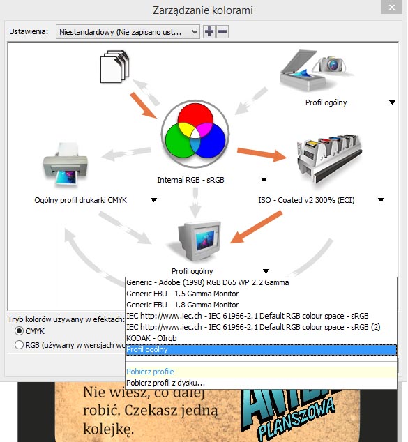

Jeśli chodzi o ustawianie profili to mam jeszcze pytanie odnośnie MONITORA. Na razie mam wybrany Profil ogólny, ale dostępne inne opcje widoczne na załączonym obrazku:
http://corel.wodip.opole....onitora_118.jpg
Może z tych dostępnych któryś będzie lepszy?
Pobierz Plik ściągnięto 208 raz(y) 82.49 KB |
Pomógł: 575 razy Dołączył: 25 Lis 2009 Posty: 7700 Skąd: Gdynia
Pomógł: 402 razy Dołączył: 24 Gru 2010 Posty: 4551 Skąd: Grodzisk Mazowiecki
Wysłany: 3 Listopad 2015, 15:04
Najlepszy byłby taki, w którym byłaby nazwa Twojego monitora
Dobrze będzie wtedy jak skalibrujesz monitor i zastosujesz profil, który w wyniku tej kalibracji powstanie. |
