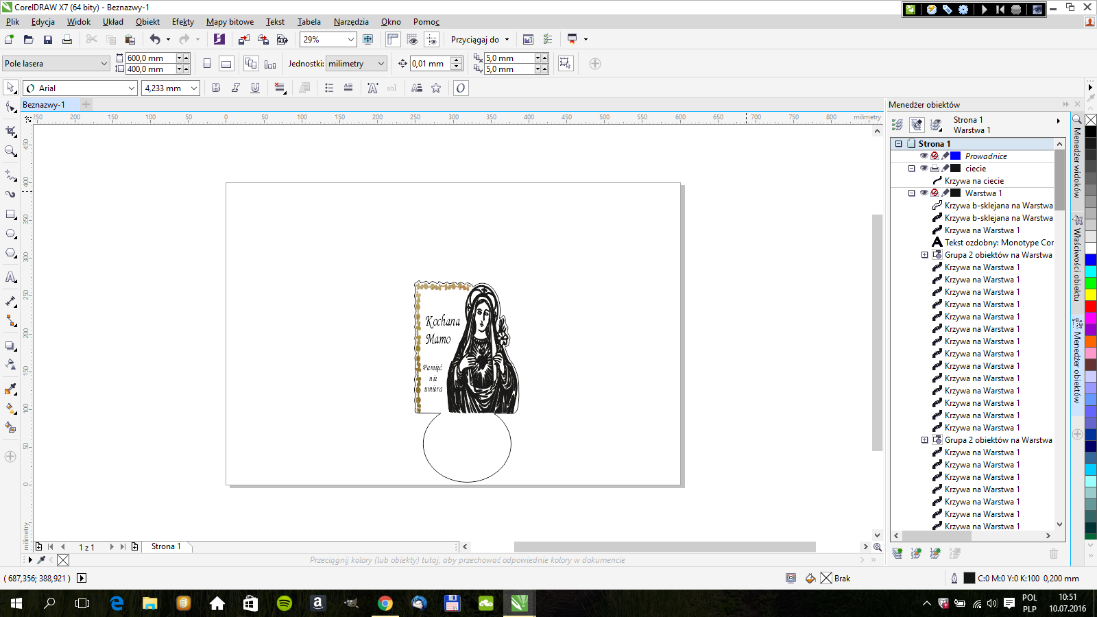

:-( :-( :-( Witam jestem tu nowy z laserem mam do czynienia od pół roku i dodam ze jest to chinczyk 50 wat programu uzywam corel draw x7 i do lasera coler laser
problem polega na tym ze jak narysuje jakis kontur nap jakies serce i w srodku tego serca tekst do grawerowania to mi zle wycina po robie sobie warstwy ciecie i grawer po ustawiam wszystko na srodku , daje grawer a potem ciecie to mi maszyna zle wycina gdziesz to ciecie ucieka albo w dół albo w prawo lewo zalezy od obiektu czy to serce czy cos innego a jak ułoze kilka takich obiektów to juz całkiem szok podejrzewam ze cos trzeba wyposrodkowac prosze pomużcie

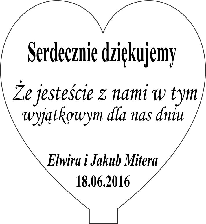

tu podaje przykład ale jak juz z kopiuje te serca zeby laser ich zrobił 6 na raz to ciecie sie przesuwa
Pobierz Plik ściągnięto 246 raz(y) 74.54 KB

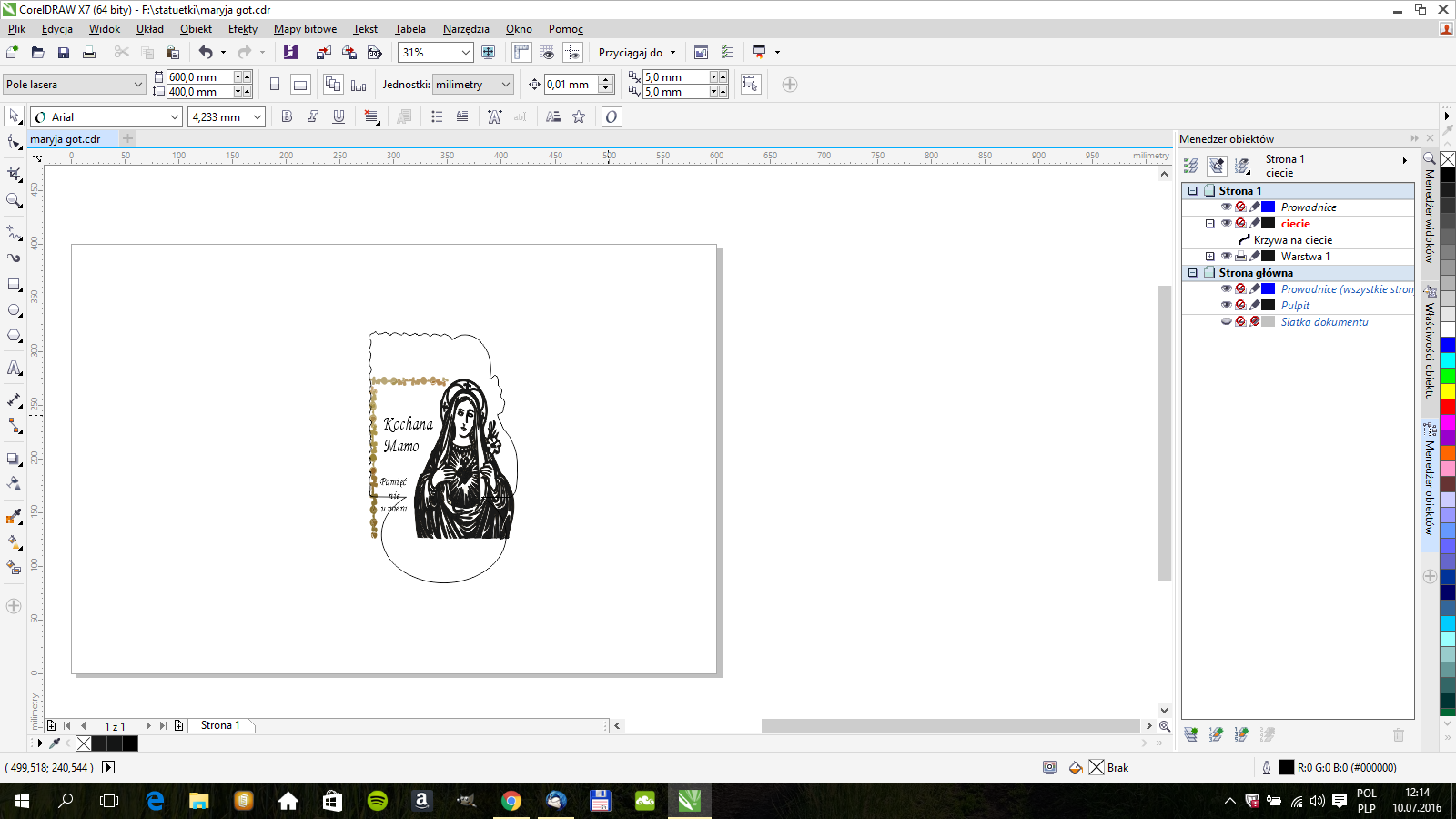

Witam w stawie teraz kilka fotek
i tak wygląda efekt końcowy linia ciecia przesunięta na środek tekstu. Dlaczego to laser tak widzi
Pobierz Plik ściągnięto 334 raz(y) 215.65 KB

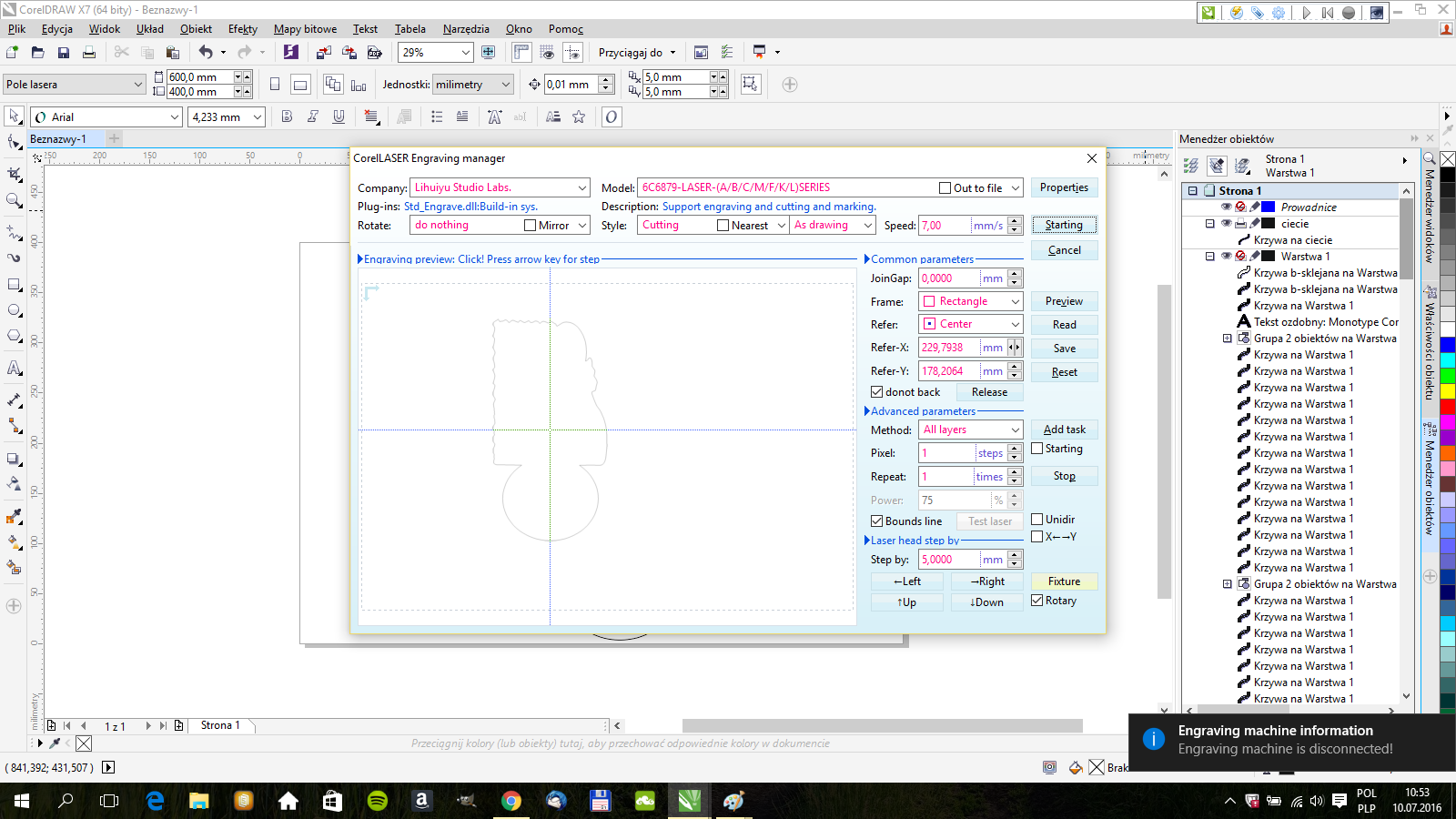

Gdy już wygrawerowało zamykam warstwę do grawerowania i otwieram do ciecia
Pobierz Plik ściągnięto 304 raz(y) 244.38 KB

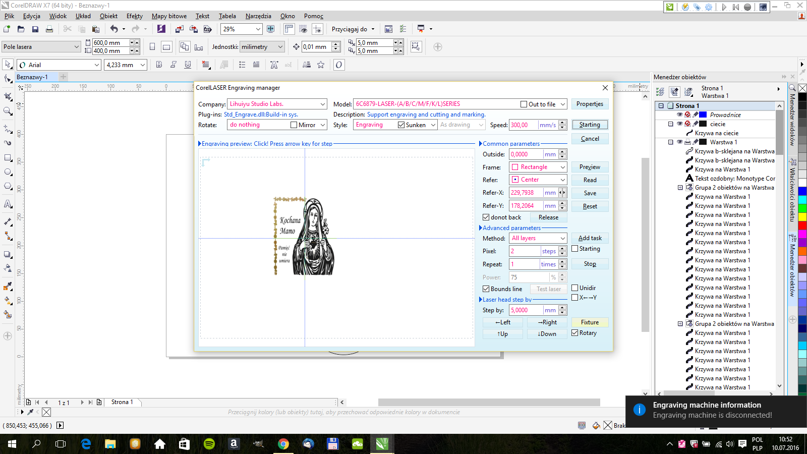

teraz wstawiam fotkę otwarta już przez coler laser warstwa do ciecia zamknięta i ma grawerować
Pobierz Plik ściągnięto 287 raz(y) 269.29 KB
tutaj mam gotowy projekt
Pobierz Plik ściągnięto 320 raz(y) 254.48 KB

No dobra, odnośnie problemu, to nie jestem pewien, ale mam wrażenie, że obiekt jest za każdym razem środkowany w pionie. A spróbuj zrobić coś takiego: linię cięcia skopiuj na warstwę grawerunku, tylko zrób ją bez konturu i niczego. Zgrupuj wtedy całość do graweru. W ten sposób teoretycznie powinieneś mieć obiekty o tych samych wymiarach. Bo grawer jest mniejszy (niższy) niż cięcie. Jeśli będziesz miał je jednakowej wysokości to środkowanie w pionie powinno dać ten sam efekt. Jednego tylko nie wiem - czy taka wirtualna krzywa (bez konturu i wypełnienia) również zostanie przez grawer wykonana, czy pominięta? :-| Sprawdź.

Witam jak dam wszystko do grawerowania to zrobi tak jak ma być tylko później jak wycina po tej lini grawerowanej to jest ciut szersze. To coś musi być z centrowaniem czy wyśrodkowaniem gdzieś kiedyś znalazłem tą opcje. Skrót klawiszy możne ty wiesz

już chyba wiem, trzeba zgrupować obiekty ctrl+G a później każdy obiekt klawisz P i będzie w środku teraz tylko zostaje sprawdzić na maszynie
