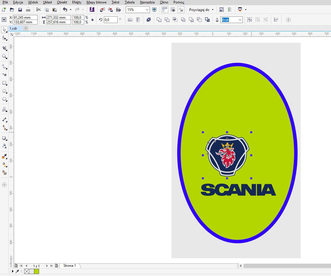

Jeszcze raz:
Moj plik wektorowy (logo) sklada sie z wielu obiektow.
Nie moge ich zgrupowac zeby potem powiekszyc.
Tu link:
1.cdr]link
Zdaje sobie sprawe, ze to glupi problem, ale nie potrafie sobie z tym poradzic.
Dziekuje za wasz czas.
Wysłany: 11 Październik 2016, 13:07
http://corel.wodip.opole....py_obiektow.htm
http://corel.wodip.opole....je_obiektow.htm
Zaznaczasz Narzędziem Wskaźnik obiekt który chcesz powiększyć ,następnie wciskasz klawisz Shift i łapiesz lewym klawiszem myszy za jeden z powstałych punktów , rozciągasz -powiększasz do pożądanej wielkości . Można zrobić to również z klawiatury na górnej belce .
