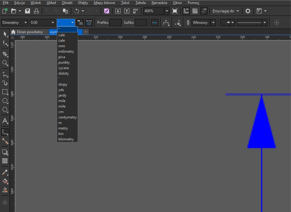

Witam! jak wymiarować element narzędziem wymiarowanie w pikslach ?
na liście nie ma takiej opcji więc jak utworzyć ?

wersja X8 64-bit 18.0 zaraz dociągnę 18.1
plik nie pomógł, to samo - brak px ( zwymiaruj ten kwadrat w px i podeślij jeszcze raz)
restart nie pomógł, zmienił tylko thema na jasnego - brak px
czyżby takiego buga w x8 zostawili ?
ps.: ale 3x cale znajduje się na liście:)
ps2.: niestety aktualizacji 18.1.0.661 nie poprawiła problemu :(

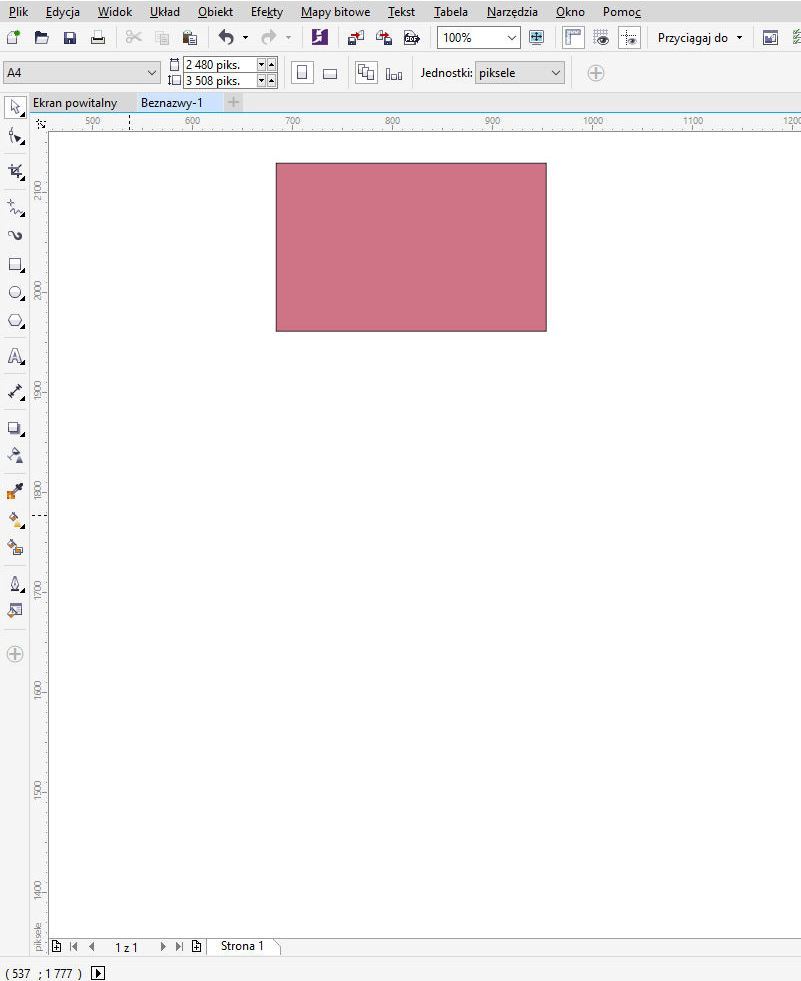

plik - to samo
w konturze ma piksle
ps.. odinstaluje i zainstaluje jeszcze raz

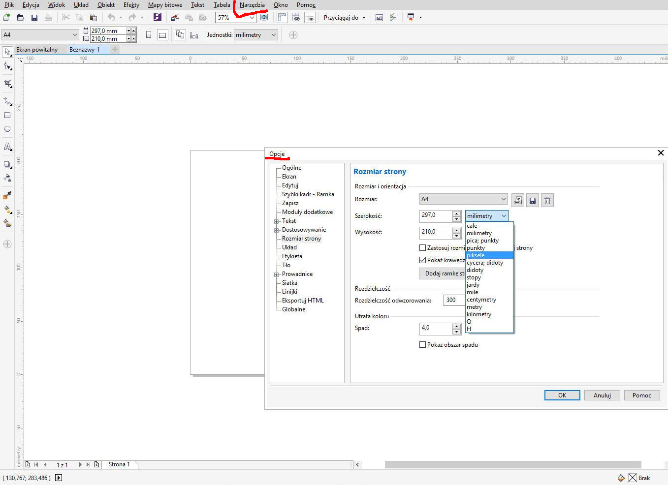

Wysłany: 19 Luty 2017, 18:57
Czyli ma piksele. Zobacz Narzędzia - Opcje

Wysłany: 22 Luty 2017, 21:36
aa czekajcie tera tak skumalem o co kaman bo zobaczylem screena,wiec tak panowie jesli chodzi o narzedzie wymiarowanie to ani w x6 ani w x7 nie ma pikseli,piksele sa tylko w jednostkach strony

Wysłany: 22 Luty 2017, 21:53
Cytat:
X7
Pobierz Plik ściągnięto 272 raz(y) 59.8 KB
Wysłany: 22 Luty 2017, 22:00

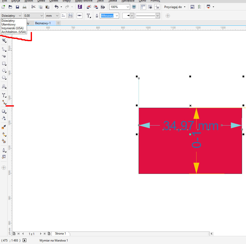

kolego restauro to co pokazales na screenie to sa jednostki strony a koledze chodzi o narzedzie wy,iarowanie a to dwie rozne rzeczy :-) odpowiada za to w sciezce C:\Program Files\Corel\CorelDRAW Graphics Suite X6\Languages\pl\Programs plik DimensionIntl.dll w String Table w Stringu 13 i 14, z tego co widze mozna tam dopisac chyba pixele,tylko to jest nielegalne :-)
daje screena o co camann
Wysłany: 23 Luty 2017, 09:56
W tym miejscu nie występuje , ponieważ nie jest to żadna z jednostek wymienionych w rozwijanym menu (Dziesiętny , Ułamkowy , inżynierski USA , Architekton )
PX to raczej jednostka drukarska ,stworzona w celu wyeliminowania problemów na styku monitor - podgląd - wydruk .
