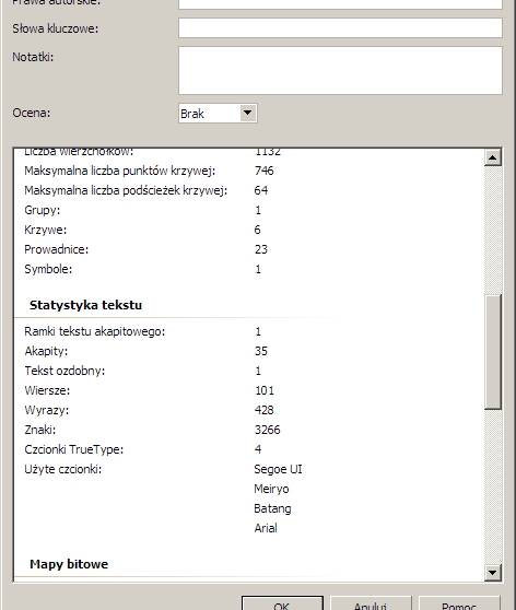

Wysłany: 9 Marzec 2017, 13:36
To wygląda tak jak w załączniku. Na stronie jest tylko i wyłącznie Segoe UI. Nikt przede mną nic tam tymi czcionkami nie pisał. Może w Wordzie, ale wątpię.

Wysłany: 9 Marzec 2017, 14:44
Zmieniłem tekst i obrazki w omawianym dokumencie. Tworzyłem w X6 zapisałem w X3. No i nadal to samo, tzn Właściwości Dokumentu pokazują więcej niż 1 czcionkę.

Wysłany: 9 Marzec 2017, 22:28
Stawe, od lat w X4 mam dokladnie to samo co Ty. Już się do tego przyzwycziłem.
Listy stylów mam oczywiście wyczyszczone.
Sprawdzałem u kilku kolegów. Do v11 tego nie było. W X4 i X5 wszyscy moi znajomi to mają.
Ale nie sprawia to raczej problemu. Przenosiłem plik na inny komputer gdzie nie ma Seque itd i nic złego się nie działo. Ta lista właściwości jest u mnie generalnie skopana. Np. Jeśli narysuję 2 obiekty, jeden w CMYKu drugi w Pantone to we właściwościach mam 2 obiekty z których 1 CMYK, 1 Pantone i 1 RGB. Podobnie mapy bitowe. Dostaję plik od klienta gdzie jest 100 bitmap. Sprawdzam we właściwościach 80 CMYK, 20 RGB. Daję wyszukaj bitmapy RGB. Otrzymuję komunikat: "Żadnych obiektów nie znaleziono". I trzeba ręcznie sprawdzać która informacja jest prawdziwa.
