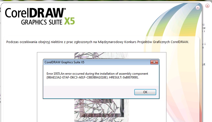

Próbuje od 2 godzin zainstalowac sobie Corela X5.
Ciagle wyrzuca mnie na 8% z takim komuniktem jak w załączonym screenie.
W drugim screenie parametry kompa.
Bardzo prosze o pomoc.

Miałaś już zainstalowaną inna wersję ? jeśli tak trzeba oczyścić system z pozostałości po poprzedniej instalacji .
Wysłany: 7 Marzec 2017, 21:58
Instalujesz z płyty czy masz obraz na dysku? Jeśli ten drugi przypadek to może zniszczone dane, błędy w obrazie.
Ponadto, ten błąd może występować przy braku możliwości otwarcia pliku lub folderu. Żeby się tego pozbyć spróbuj: otworzyć Mój Komputer > kliknąć PPM na dysku/partycji gdzie ma być zainstalowany Corel > wybrać Właściwości > zakładka Narzędzia > Sprawdzanie błędów > Sprawdź > zaznacz Automatycznie naprawiaj błędy. Możesz też przeskanować dysk w poszukiwaniu bad sektorów ale to zajmie godziny...
Pierwszy i najłatwiejszy sposób - wybierz inny katalog docelowy instalacji, najlepiej na innym dysku.
Ogólnie spróbuj też zobaczyć, czy czasem w lokalizacji docelowej nie masz folderów Corela itp. - pousuwaj, wyczyść (na forum jest sporo postów na ten temat, jak i gdzie co skasować, żeby pozbyć się Corela totalnie).

Nie, odziedziczyłam kompa po corce i był restartowany
Dostałam czysty tylko z systemem, a wiem na pewno że corel żaden nie był instalowany.

Instaluje z oryginalnej płyty. Mam licencję.

Pewnie brakuje Microsoft Framerwork .
Zainstaluj najpierw
https://www.microsoft.com...ails.aspx?id=21
następnie
https://www.microsoft.com...s.aspx?id=17851
Wysłany: 8 Marzec 2017, 08:47
Lidka napisał/a:
Przeskanuj antywirusem i
Zainstaluj wszystkie uaktualnienia systemu Windows .
