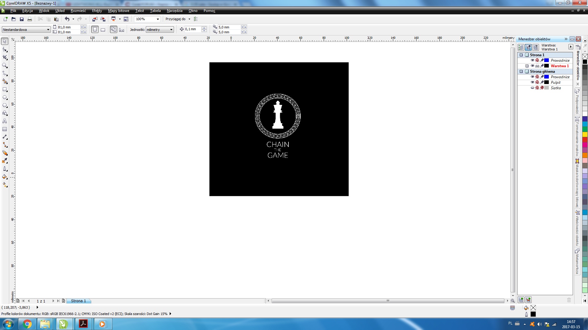

Wysłany: 15 Marzec 2017, 14:58
Ja już nie wiem.... dałem 81 x 81 i dałem ten kwadrat czarny na tło, większy niż rozmiar strony. I dałem przy zapisywaniu 2 mm spad.
Pobierz Plik ściągnięto 198 raz(y) 244.78 KB

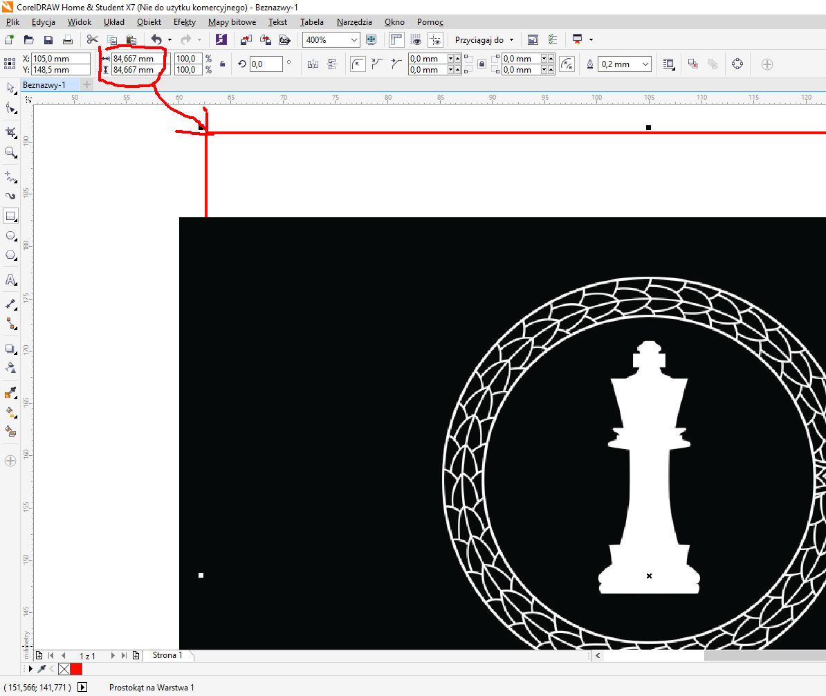

Wysłany: 15 Marzec 2017, 16:00
lukas1144 napisał/a:
Rozmiar strony dałeś większy 84 ,667 x 84,667mm.
Powinno być 81mm x 81mm
Pobierz Plik ściągnięto 231 raz(y) 96.66 KB

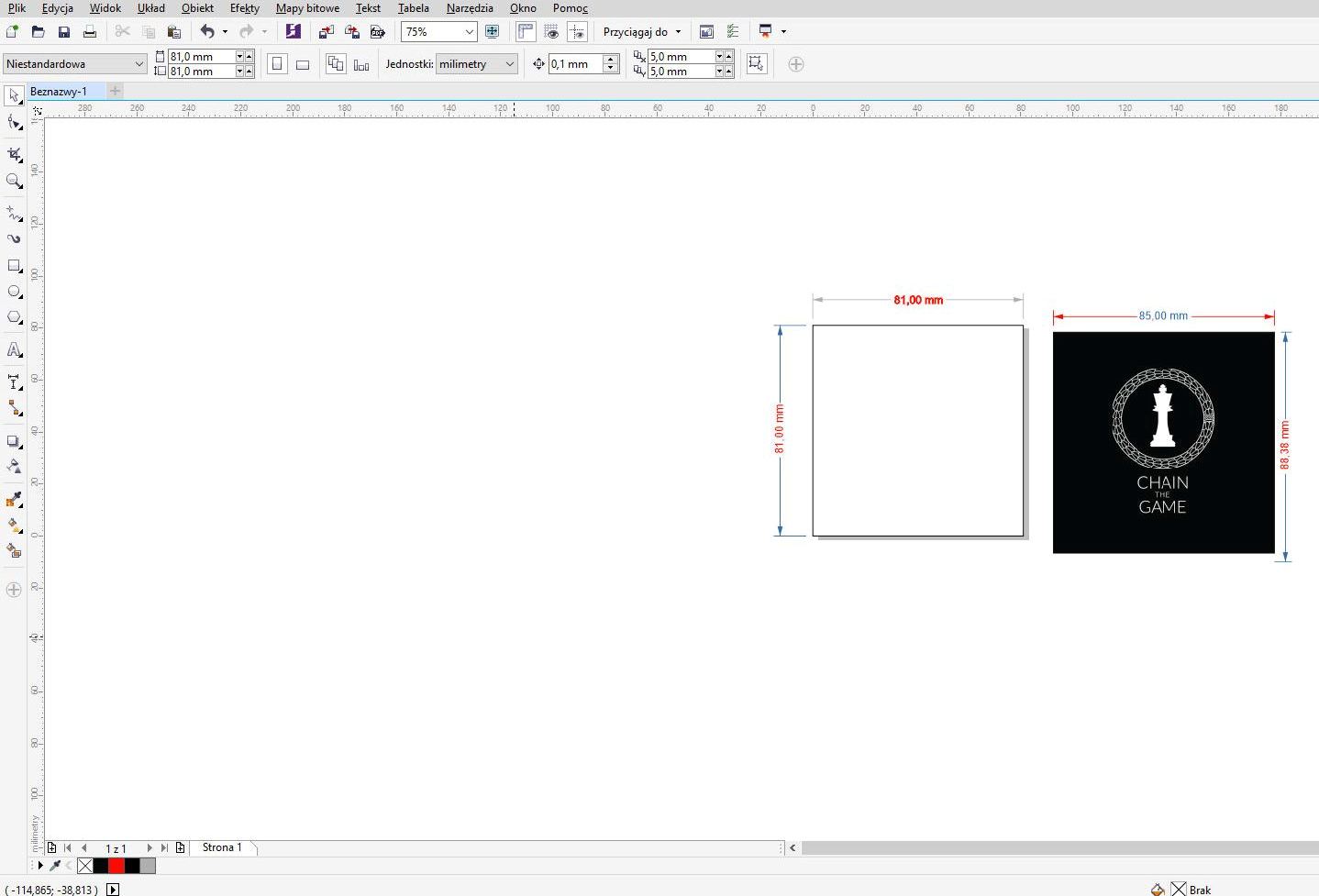

Wysłany: 15 Marzec 2017, 16:08
Wysyłam prawidłowe wymiary okna (81 mm ) i kwadratu ( 85 mm ).
Wypośrodkuj klawiszem " P " , ustaw 2 mm spady ,wybierz wzorzec PDF/X-3 i zapisz

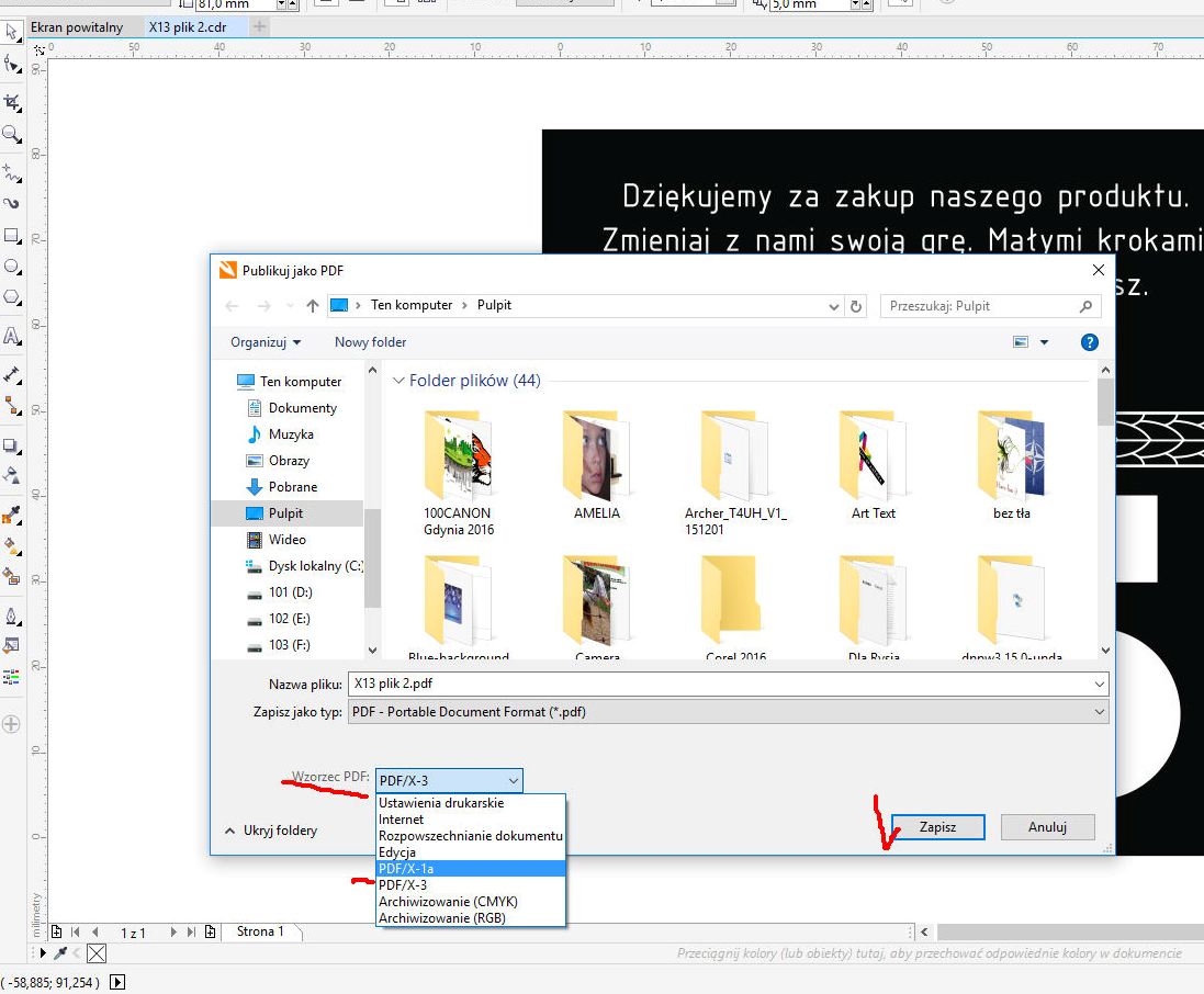

Wysłany: 20 Marzec 2017, 13:58
Ustaw pdf X3 jako ustawienie domyślne.
Plik -Publikuj jako PDF - Wzorzec PDF - Wybierasz z rozwijanego menu pdf X3 -opcja Zapisz
Trochę łopatologicznie ,ale ta opcja po zapisaniu się nie zmienia . Z tego co piszesz , wynika że ustawiasz ją każdorazowo ,przynajmniej ja tak rozumiem .Powinna być ustawiona już domyślnie .

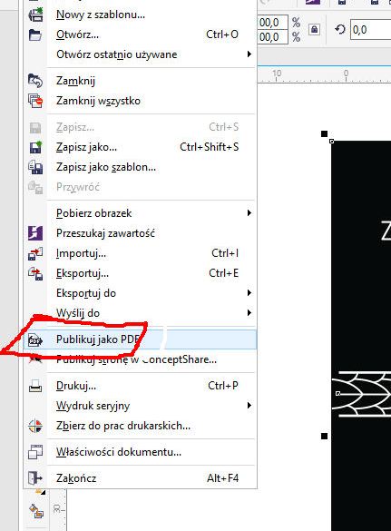

Wysłany: 20 Marzec 2017, 15:51
Ale jeżeli wezmę publikuj jako pdf to wtedy nie mam opcji ustawienia marginesów na spad. Plik od razu zapisuje się jako .pdf. Nie mogę podać szczegółów. Zrobiłem kilka screenów jak przebiega cały proces. Zdjęcie w załączniku.

Wysłany: 20 Marzec 2017, 16:58
Zapisujesz nie w tym miejscu .
Powinieneś zrobić ustawienia i zapisać w - Publikuj jako PDF .
Ty próbujesz to zrobić w opcji zapisz jako.
Pobierz Plik ściągnięto 199 raz(y) 48.6 KB
