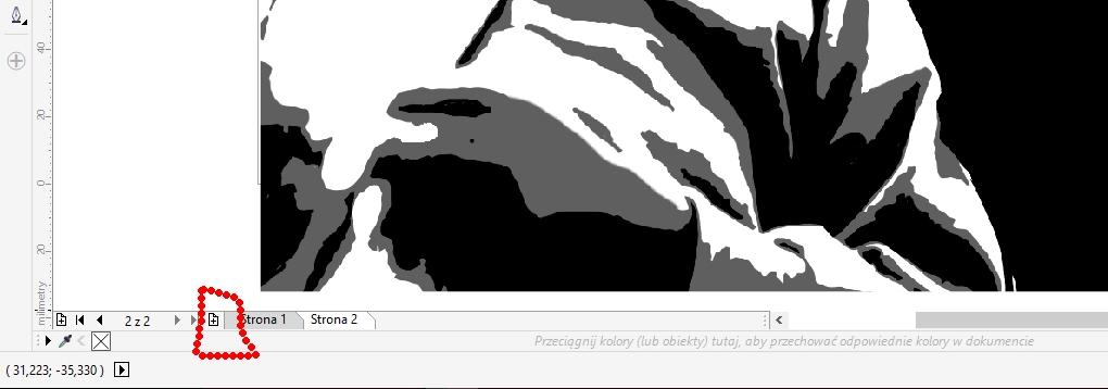

Witam, jak wyeksportować do pdf ulotkę dwustronną, która zawiera w jednym pliku (pdf) dwie strony?
Wysłany: 11 Grudzień 2017, 19:40
Zwyczajnie , ustalasz W CorelDraw ilość stron (na dole z lewej strony klikasz na +) .
Później wybierz opcję Publikuj jako pdf. Zapiszą się wszystkie strony jako dokument pdf .

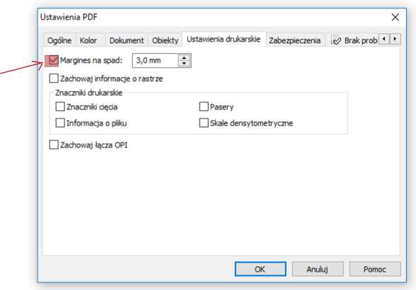

Po wyeksportowaniu w programie do pdf w podglądzie prócz ulotki widać całą przestrzeń roboczą w kolorze białym, to tak ma być? W illustratorze przy podglądzie miałem widoczną tylko przestrzeń z ulotką, jak w przypadku eksportu jednej strony w corelu z zaznaczoną opcją "tylko zaznaczone".

Wysłany: 12 Grudzień 2017, 08:51
Na podglądzie powinieneś widzieć pole zadruku ulotki, powiększone o margines na spad, który masz w ustawieniach przy eksporcie do pdf-a, (zwykle jest to w zależności od drukarni 2 lub 3 mm)
