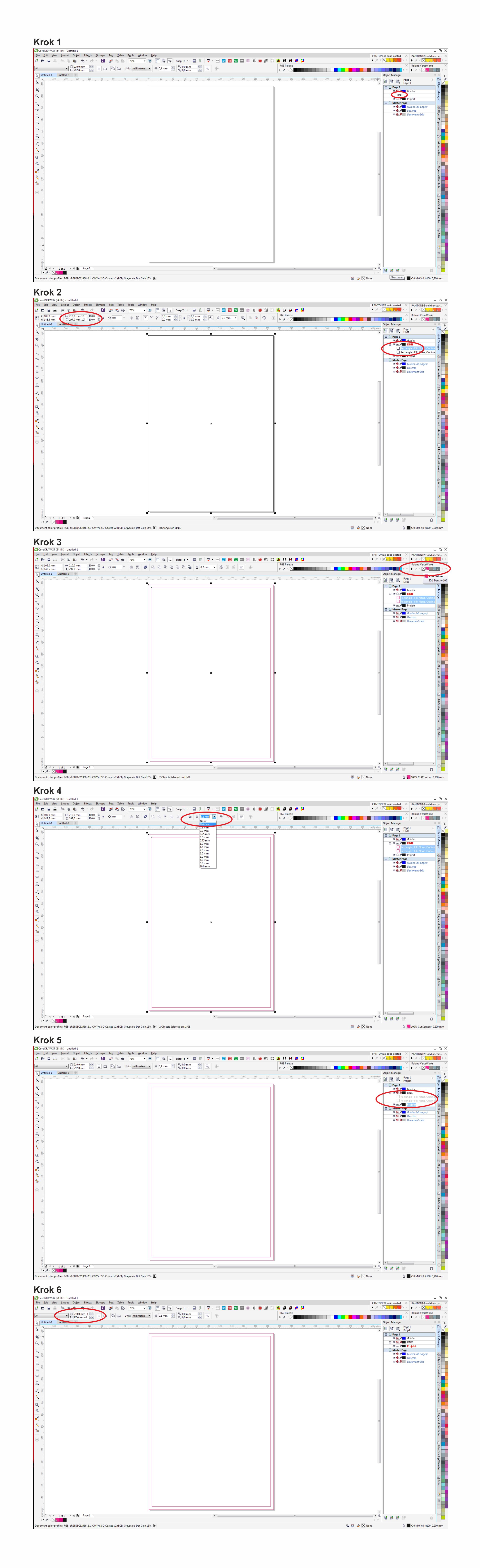

Opis czynności w krokach (w załączniku kroki na zrzutach ekranu)
Krok 0
Tworzę nowy dokument o określonych wymiarach. W tym przypadku jest to wymiar A4
Krok 1
Tworze nową warstwę i nazywam ją „LINIE”
Krok 2
Mając aktywną warstwie „LINIE” robie dwuklik na narzędziu „Prostokąt” - pojawia się prostokąt dopasowany do pola roboczego (ten prostokąt pokazuje linie spadów). Duplikuje prostokąt i sprawdziwszy czy proporcje są odblokowane pomniejszam jego wymiary o 10mm szerokość i wysokość (ten prostokąt określa linie marginesów).
Krok 3
Zaznaczam dwa prostokąty i ustawiam kolor konturu na jakiś spotowy (w tym przypadku CutContour z palety Roland VersaWorks, ale może być zwykły cyjan z palety CMYK)
Krok 4
Mając cały czas zaznaczone prostokąty zmieniam grubość konturu na „Włosowy”
Krok 5
Blokuje możliwość edycji i druku warstwy „LINIE” i przełączam się na warstwę roboczą
Krok 6
Powiększam obszar roboczy o 4mm szerokość i wysokość

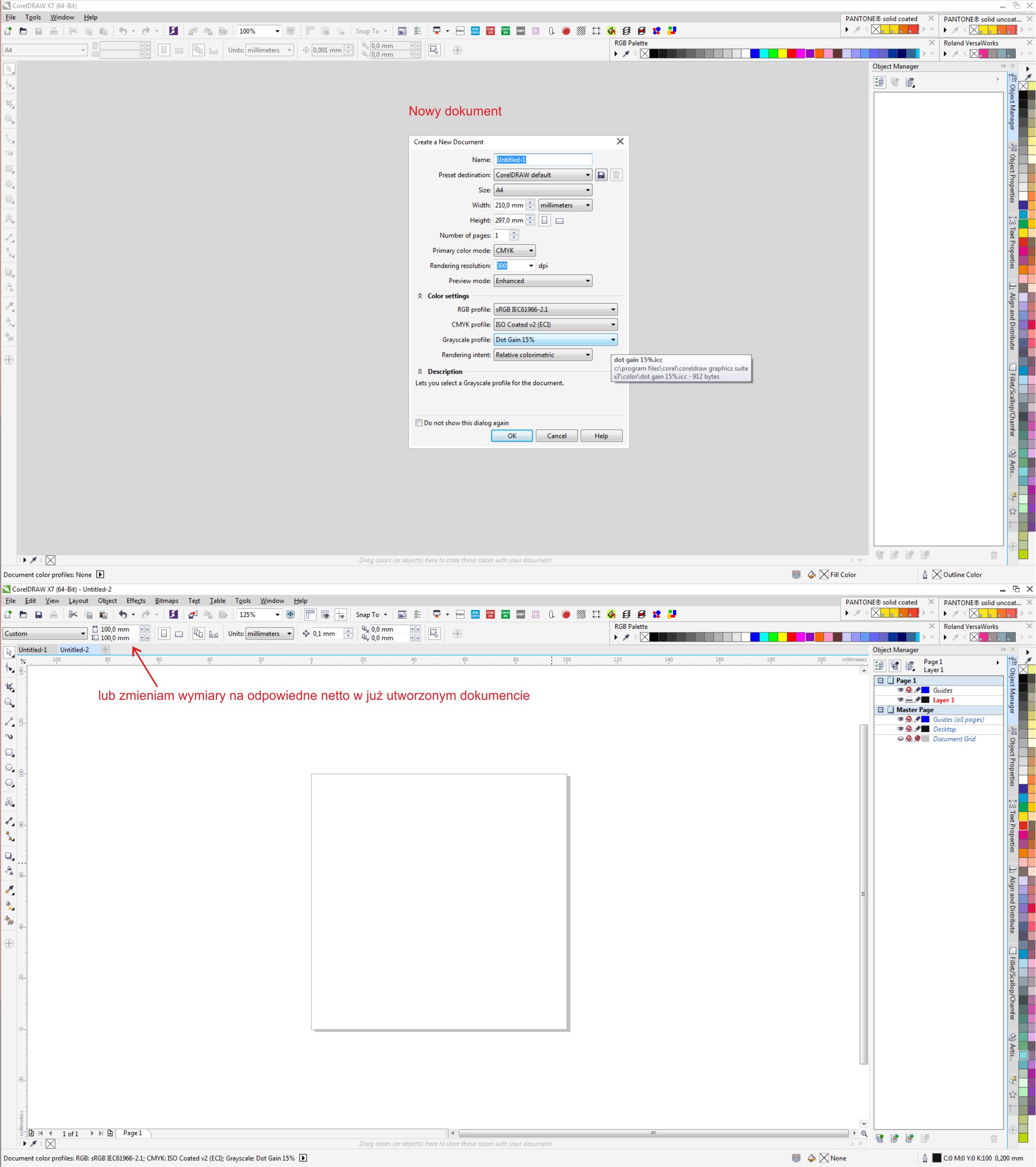

Krok 0 - Tworzę nowy dokument o określonych wymiarach. W tym przypadku jest to wymiar A4.
Jak tworzysz nowy dokument klikasz utworz nowy lub klawisze sktóru Ctrl+N po czym w oknie "Utwórz nowy dokument" ustawia się wszystkie parametry tego dokumentu. Rozmiar strony, rozdzielczość, przestrzeń kolorów itd.
zal. krok0

Krok 6 - Powiększam obszar roboczy o 4mm szerokość i wysokość.
Co to jest "obszar roboczy"?
Przepraszam źle opisałem obszar o który mi chodzi (zapożyczyłem od konkurencji). Mówiąc powiększam obszar roboczy miałem na myśli powiększam rozmiar strony. Chodzi o to że na początku tworze stronę o wymiarach netto (do którego projekt zostanie przycięty) tworze te linie (spadu i marginesu) a potem ustawiam rozmair strony na brutto (zawierający spady) który wymaga odpowiednia drukarnia.
zal. krok6
