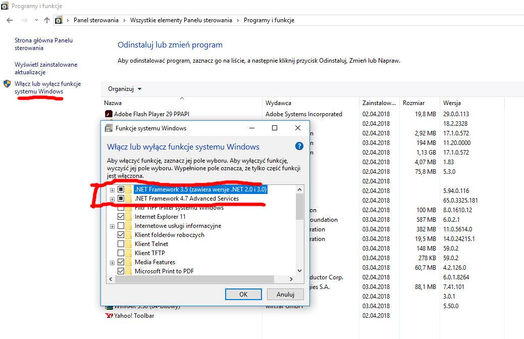

Wysłany: 4 Kwiecień 2018, 14:15
Sprawdź czy masz włączone Net Framework 3,5
Pobierz Plik ściągnięto 1329 raz(y) 115.79 KB
