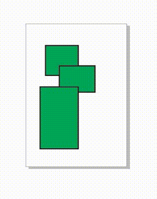

Panowie, zrobiłem proste makro na zmianę rozmiaru strony.
Wszelkie uwagi mogą się przydać.
Reklamacji nie uwzględniam.
Pozdrawiam.

Shame -
grzjanik napisał
"Wszelkie uwagi mogą się przydać "
Koncept bardzo fajny, przydatne, ale gdyby tylko nie wypierdzielało wszystkich obiektów w lewy górny róg...
Już opisuję: wstawiam dowolne obiekty, jeden na górze strony, drugi na dole, do krawędzi, bo chciałem zobaczyć, czy na pewno dodaje z danej strony. Uruchamiam makro i cokolwiek bym nie wpisał (mniejszy/większy, kierunek), rozmiar strony zostaje zmieniony (dobrze), ale WSZYSTKIE obiekty zostają ustawione w lewym górnym narożniku, ale w tej samej konfiguracji, jak były na stronie (jakby były zgrupowane). Początek układu jest jak trzeba, (0,0) jest w lewym dolnym rogu strony, a obiekty znajdują się na (-22800, 22800). Dziwne...
Ten sam problem jest w X7 jak i w 2017 (X9).

U mnie działa bez zarzutu.
Zamieszczam filmik.
Corel X7 x64 Windows 10

Przykłady użycia w załączeniu

U mnie działa prawidłowo :-)
Mylny jest tylko klawisz Anuluj - jego użycie sugeruje cofnięcie wszystkich zmian i powrót do stanu wyjściowego. Lepiej zmienić jego opis na "Zamknij" lub "OK".

Tegraf, dzięki za uwagę.
Poprawione wstawiam ponownie.
