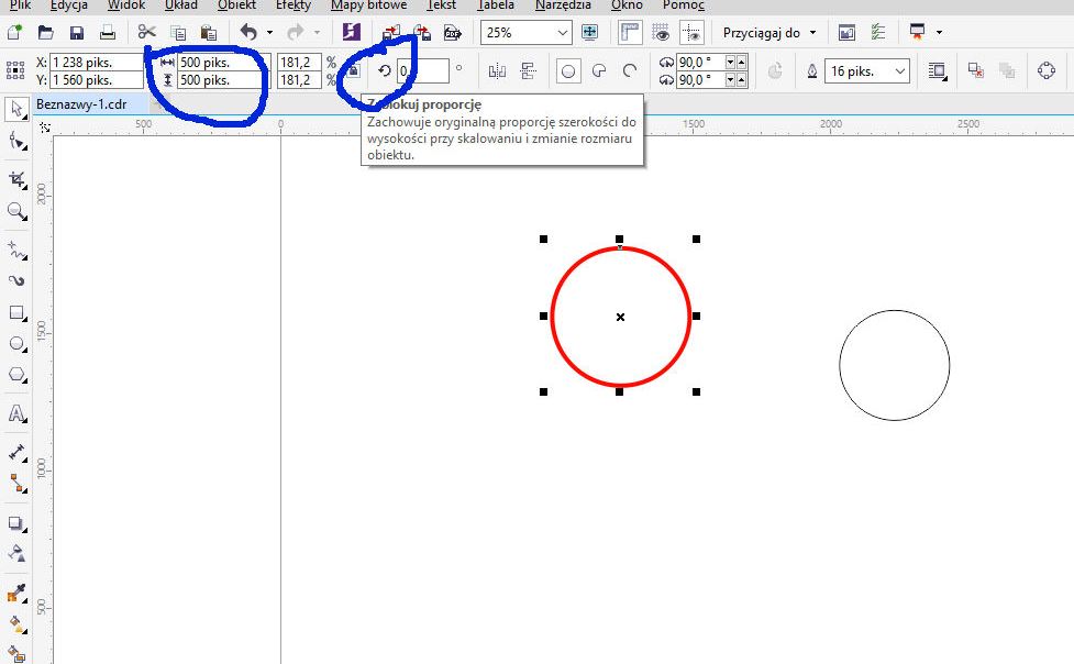

Hhm, główkuję jak Pan to zrobił i jak osiągnąć koło 20 cm i 1 cm pasek dookoła.
Wysłany: 15 Wrzesień 2018, 11:36
Koło rysujesz bez konkretnego wymiaru . Na górnej belce zamykasz kłódkę i wpisujesz odpowiedni wymiar z klawiatury.
Podobnie możesz zrobić z prostokątem ,jednak żeby to nie był kwadrat kliknij na kłódkę , żeby ją otworzyć .Wówczas każdy wymiar (wysokość i szerokość będzie inny ) powstanie prostokąt
