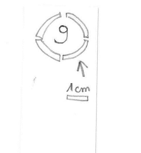

Dzień dobry. Jak najszybciej wykonać koło pod cięcie ploterowe? Czyli koło i 4 puste paski.
Szukałam na necie podpowiedzi ale nic nie znalazłam.. Jeżeli ktoś mógłby podpowiedzieć byłoby super.

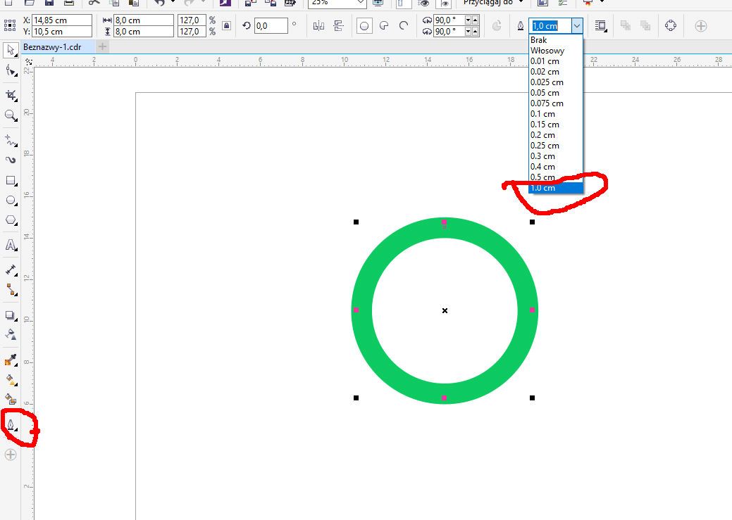

Wysłany: 15 Wrzesień 2018, 12:17
Można to zrobić również inaczej.Rysujesz jedno koło i dodajesz jednocentymetrowy kontur. Zamienisz kontur na obiekt i masz koło o grubości 1 cm
Pobierz Plik ściągnięto 275 raz(y) 66.93 KB

Wysłany: 15 Wrzesień 2018, 12:32
Super, pięknie dziękuję :). Zrobione. Opcja uprość też dała radę.
