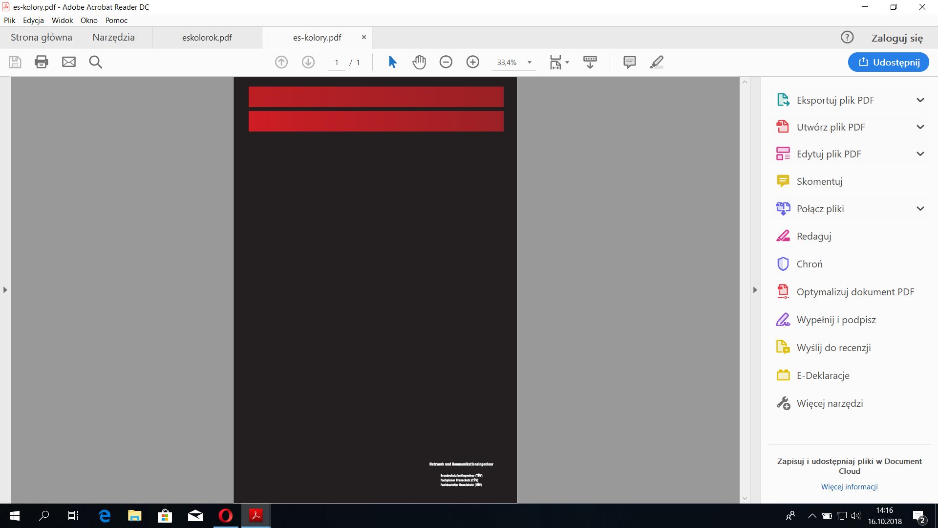

Trzydzieści lat to robię i nagle taki zakalec, graficy z drukarni też nie potrafią znaleźć przyczyny: prosty plik cdr x4 z próbkami kolorów, po zamianie w pdf staje się czarną stroną (w oryginale nie ma żadnego tła) i żeby utrudnić, pozostawia nienaruszone paski z wypełnieniem tonalnym i jeden z identycznych białych tekstów.
Może ktoś wie skąd ta czerń?
PS. Dodałem jeszcze screena, bo widzę, że TEN SAM pdf, który dodałem do postu ściąga się/otwiera... normalnie :shock:

cyklop napisał/a:
Coś jest z podglądem w Acrobacie, bo jak zapiszesz i ściągniesz pdfa do corela, to też jest ok z prawidłowym podglądem, ten sam pdf otwarty w acrobacie już pokazuje ciemną nakładkę ...

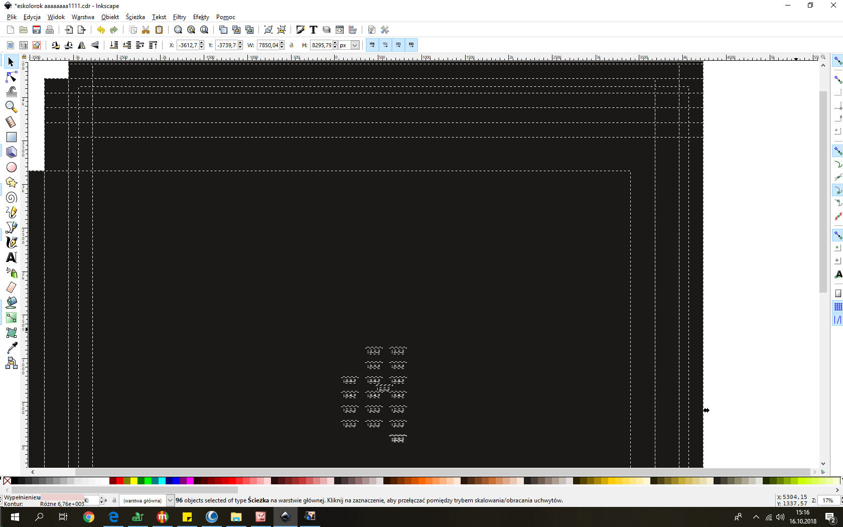

Wysłany: 16 Październik 2018, 14:08
W Inkscape widać połowę strony , na dole Twój mały obiekt.

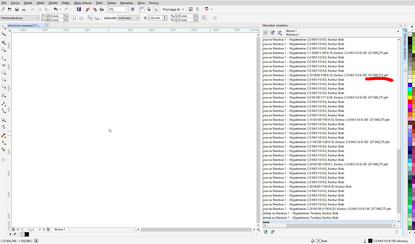

Wysłany: 17 Październik 2018, 08:20
Wiemy jaka jest przyczyna (kontur ma 337949,275 pkt )
Najgorsze , że sprawa dalej nie jest rozwiązana ,Narysowany i później powielany prostokąt to zrozumiałe , ale skąd wzięły się te wielkie kontury ?

Wysłany: 17 Październik 2018, 08:46
Problem rozwiązany !!!
Wystarczy otworzyć narzedzie Pióro konturu , zaznaczyć plik , rozdzielić grupy i ustawić w narzędzu Brak konturu.
Później można już ustawiać kontur dowolnej grubości .

Wczoraj jeszcze siedziałem nad tym i znalazłem właśnie ten ogromny kontur. Po usunięciu wszystko gra, ale... pozostaje pytanie o źródło powstania takiego konturu. Podejrzewam, że jednoznacznej odpowiedzi nie da się udzielić.
Na wszelki wypadek sprawdziłem w ustawieniach domyślnych styl konturu - włosowy. Prawdopodobnie więc Corel wziął pod uwagę włos jakiegoś giganta, mam nadzieję, że jednorazowo. Szkoda tylko, że nie wyświetlił go od razu po narysowaniu.
