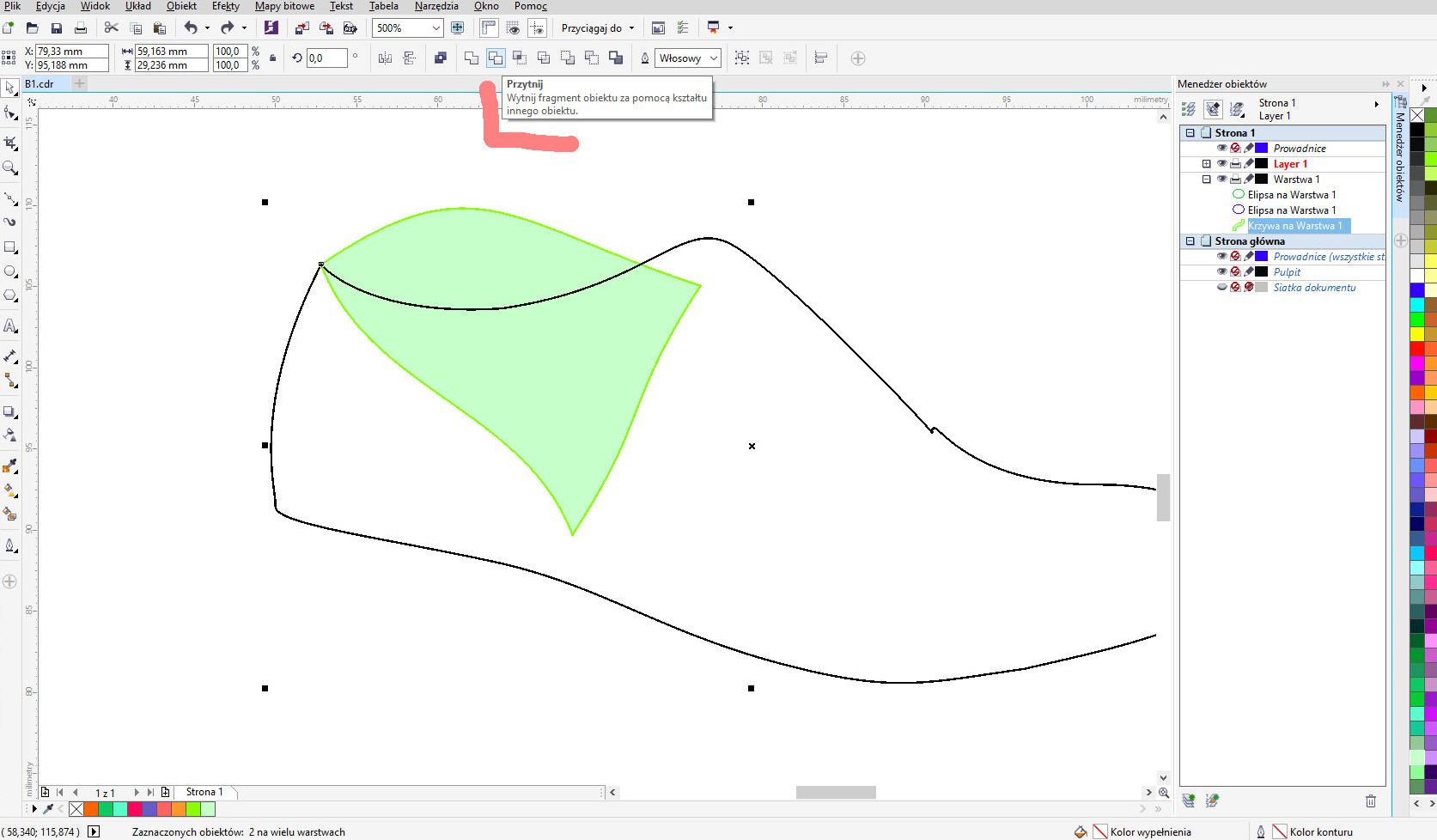

Wysłany: 1 Kwiecień 2019, 12:44
Zaznaczasz narzędziem wskaźnik , tak jak Część wspólną , tylko opcja Przytnij .
Pobierz Plik ściągnięto 312 raz(y) 145.05 KB
przytnij.cdr
Pobierz Plik ściągnięto 229 raz(y) 16.79 KB
