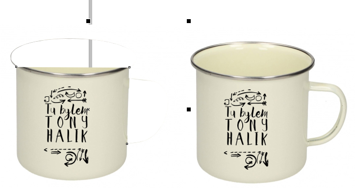

Cześć, jestem początkująca a w zasadzie nawet bardzo. Próbuję przyciąć zdjęcie po obrysowaniu elementu i wychodzą mi kwiatki, jak w załączniku. Zapewne milion rzeczy robię nie tak, czy ktoś mi pomoże wyciąć ten nieszczęsny kubek (może być nierówno, obym załapała zasadę)? W załączniku cdr i png z efektem mojej "pracy". Zapewne obrys mimo zgrupowania nie jest dobrze zrobiony. Proszę o wyrozumiałość :)

Widzę w podglądzie że ładnie obrysowałaś.
Przekształć kontur w obiekt , zaznacz wszystko narzędziem wskaźnik i na górnej belce wybierz Część wspólna

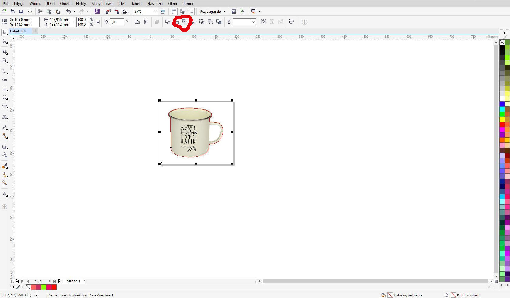

Opcję "przekształć kontur w obiekt" mam niedostępną, mogę tylko na krzywe lub mapę bitową (czyli już chyba jest obiektem?). Potem robię, jak mówisz i wychodzi tak, jak w załączniku, jakaś masakra :)

Zaznacz narzędziem wskaźnik obrys który wykonałaś (chyba ucho kubka nie jesyt połaczone )i wybierz opcję połącz . Powinna uaktywnić się opcja Przekształć kontur w obiekt .
Jeśli to nie pomaże zaznacz obrys i wybierz opcję spawaj ,następnie -Obiekt -Rozłącz krzywa na warstwa 1
Obrys powinien wypełnić się kolorem .

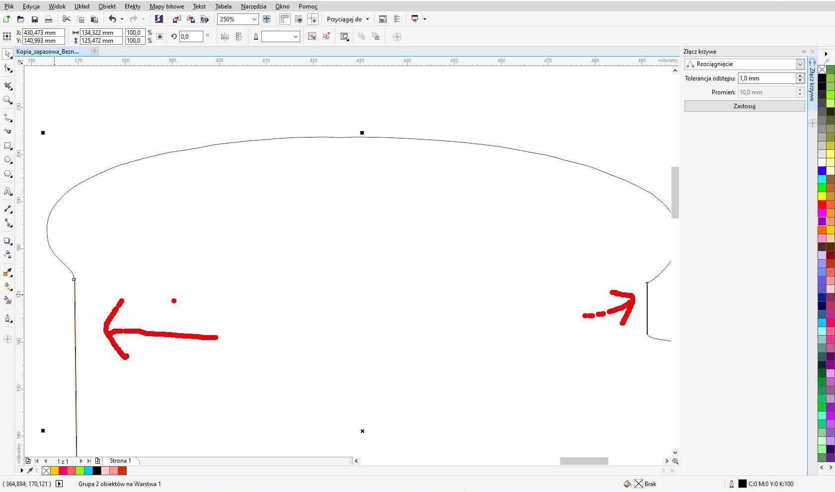

Przesunęłam kubek żeby nie przeszkadzał. Zaznaczam i "połącz" jest niedostępne (załącznik).

Wyżej dopisałem co jeszcze możesz zrobić .
Twój problem polega na tym ,że nie połączyłaś obrysu w trakcie rysowania . Teraz trzeba go połączyć .
I jeszcze jedna rada .Staraj się obrysowując wybierać Kontur włosowy . Tak jest łatwiej i bezpieczniej . Gdyby była taka potrzeba grubość konturu zmieniaj na samym końcu .

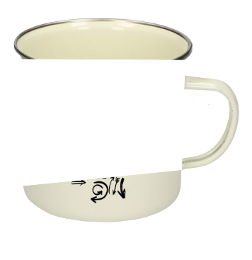

Okazało się, że jak zaczęłam klikać różne opcje z Twoich rad, pokazała się linia, której wcześniej nie było widać (nie wiem czemu wcześniej nie była widoczna). Potem ją usunęłam i kilka razy (bo się nie udawało, nie ogarniam jeszcze tego przycinania, części wspólnych itp.) spróbowałam przyciąć (zrobić część wspólną) i się udało. Jak klikam część wspólna to potem muszę (mimo zaznaczenia obrysu i zdjęcia) coś kliknąć, jakby wskazać obiekt, i klikałam różnie i wychodziły dziwne rzeczy aż w końcu się udało. Jeszcze tylko wytnę środek w uchu i spoko. Niestety nie umiałabym nikomu wytłumaczyć jak to zrobić i obawiam się, że w przyszłości wycięcie czegoś innego znowu mi nie wyjdzie :D (Załącznik)

Te dodatkowe linie to właśnie różne grubości konturu z których później powstają różne smieci i stwarzają problemy z przycinaniem czy tworzeniem części wspólnej.
