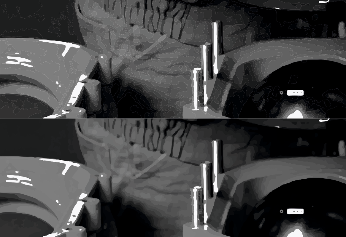

Wysłany: 21 Maj 2020, 22:21
DoluDesign słusznie prawi. Do masowego dodawania konturu wielu obiektów o różnych kolorach potrzebowałbyś makra. Łatwiej skopiować wszystko. Zaznacz całość, zgrupuj, wciśnij CTRL+C a następnie CTRL+V i zobaczysz jak znikają te linie ;-)
Poniżej widok z wyeksportowanego PDF. Na górze pojedyncza wersja trasowanego obrazu, poniżej te obiekty powielone raz, czyli 2 identyczne warstwy tych samych obiektów:
