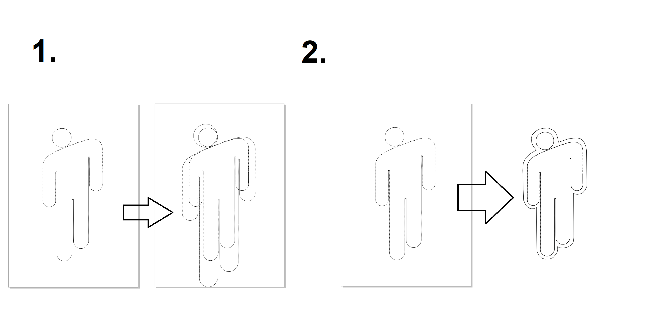

Dzień dobry, przychodzę z zapytaniem, bo nieco przejrzałem internet i nic nie mogę znaleźć, ale też nie do końca wiem jak to nazwać i być może używam błędnych słów kluczowych.
Czy w corelu jest opcja, która automatycznie generuje ramkę/kontur większą lub mniejszą niż obiekt zbudowany z krzywych? Bo jeżeli skopiuję kontur danego obiekt i powiększę lub pomniejszę go no to wtedy oba kontury się nie spinają, tak jak na obrazku w załączniku przy sytuacji numer 1, a chciałbym żeby Corel generował mniej więcej coś takiego jak na obrazku, przy sytuacji numer 2. Czy corel potrafi coś takiego automatycznie generować? Jeżeli tak, to w jaki sposób to zrobić?
Z góry dziękuję wszystkim za pomoc i odpowiedzi, pozdrawiam.

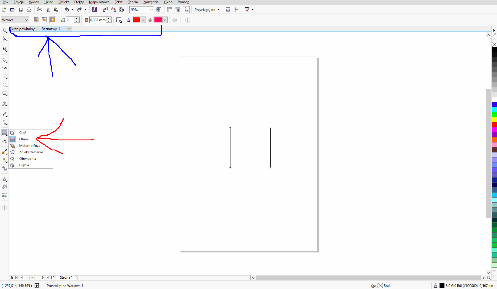

Wysłany: 10 Sierpień 2021, 18:54
CorelDraw ma narzędzie OBRYS ,wydaje się że powinno spełnić Twoje oczekiwania .Na górnej belce po zaznaczeniu obiektu i wskazaniu narzędzia pokarzą się różne opcje do ustawienia min. ilość , grubość i kolor obrysu

restauro napisał/a:
Bardzo dziękuję za pomoc i odpowiedź, tylko niestety wszystkie funkcje w kategorii OBRYS są niedostępne, wiesz może z czego to może wynikać? :) W załączniku zamieszczam zdjęcie :)

Martin Nez
Grafik?
Wersja CorelDRAW: 2019
Pomógł: 14 razy
Dołączył: 29 Sty 2011
Posty: 115
Skąd: Czmoń
Wysłany: 12 Sierpień 2021, 07:09
Spróbuj innego obrysu - Ctrl + F9 lub menu Efekty > Obrys. ;-)

Wysłany: 12 Sierpień 2021, 08:32
Tak wiem ,to nie to narzędzie ,którego użyłeś .

Wysłany: 14 Sierpień 2021, 11:26
Możesz również ustawić kolor wypełnienie oraz grubość konturu, niezależnie dla każdego obiektu . Trzeba tylko przed wykonaniem tej czynności rozdzielić obiekty.
Obiekt Rozłącz grupa obrysu na Warstwa1

lukas1144
Wersja CorelDRAW: X5
Dołączył: 23 Sty 2017
Posty: 20
Skąd: Lębork
Wysłany: 15 Sierpień 2021, 17:32
Dzięki, działa tak jak tego potrzebuję, zaoszczędzę dzięki temu sporo czasu :) Pozdrawiam
