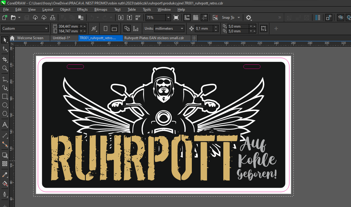

Przy eksportowaniu plików do PDF wychodzą mi bardzo dziwne końcówki wymiarów plików. Załóżmy, że próbuję stworzyć plik do druku o wymiarach netto 100x100mm, robię spady 2mm zgodnie z poleceniem drukarni. Powinno mi wyjść 104x104mm. A efekty są bardzo różne, zawsze Corel jakoś po przecinku robi bzdury. Czasami wychodzą z tego problemy - druk iluś tam tysięcy etykiet, naklejek czy innego ilościowego badziewia przesuwa się na rolce, drukarze się na mnie irytują, a ja nie wiem jak z tym walczyć.
W załączniku proszę zwróćcie uwagę na ten chory wymiar - stworzyłem plik PDF o wymiarach netto 300x160, dodałem spady 2 mm. Dostałem info od drukarni, że jest źle - importuję plik PDF do Corela - wymiar 304,447x164,747mm.

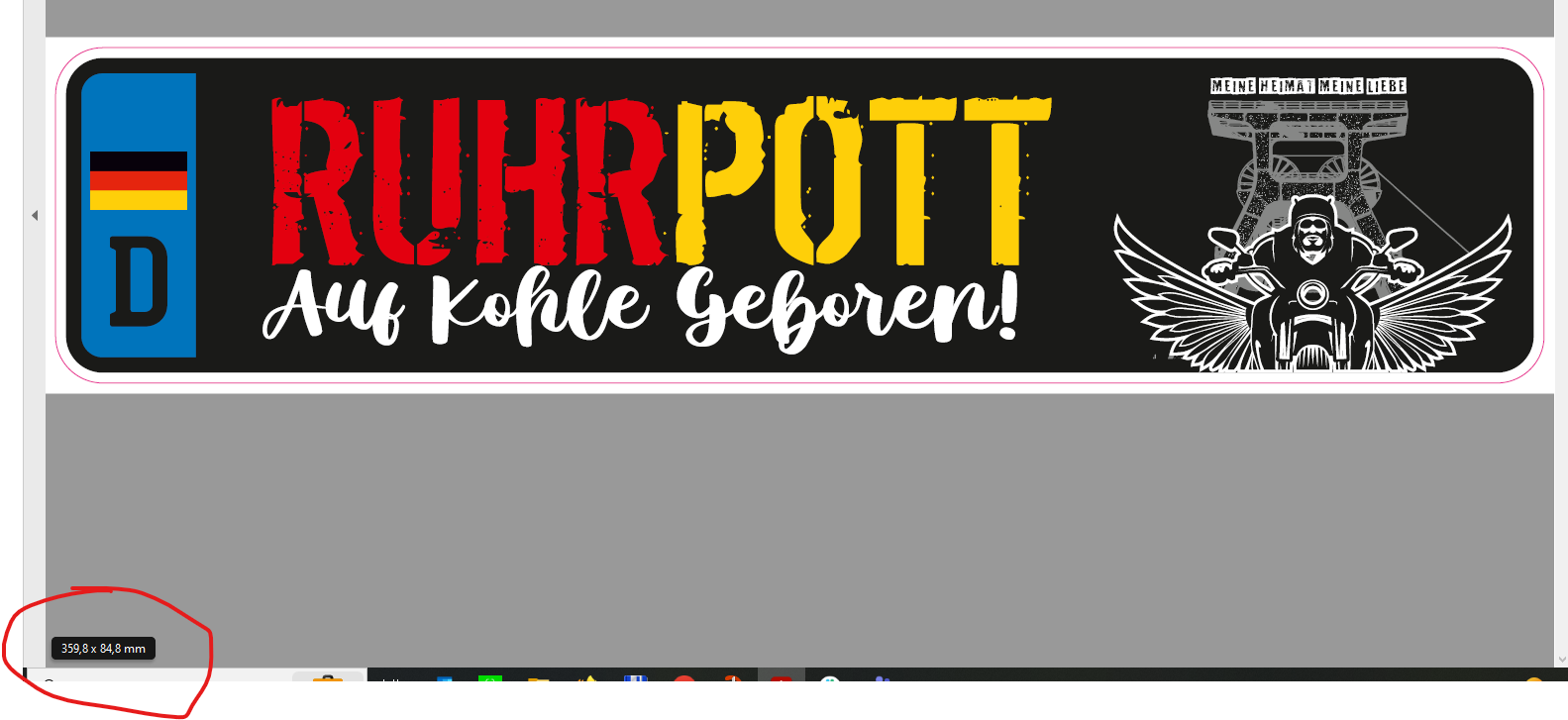

W załączniku podgląd z AR. To jest właśnie wiadomość z druku, że jest brzydko. Akurat ten plik miał mieć 355x80 +2mm spady. Najświeższa sprawa, dlatego ten wrzuciłem.

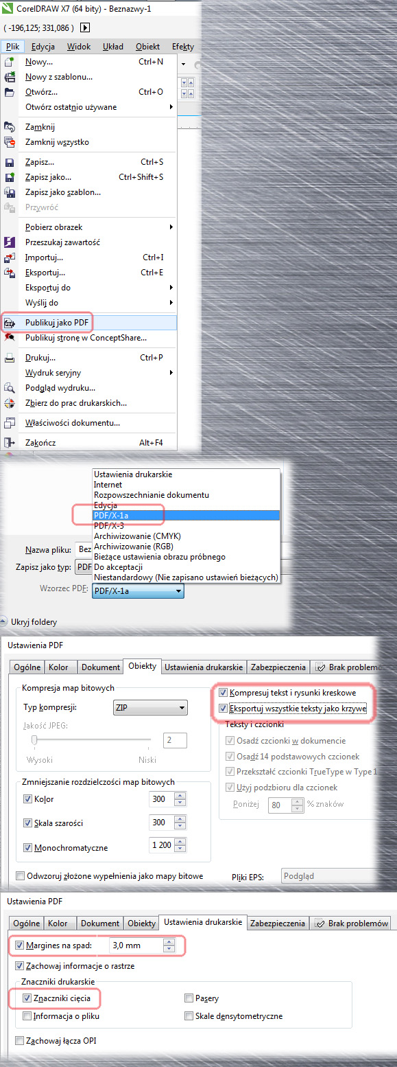

Po wpisaniu wartości spadu 2 mm w oknie dialogowym Publikuj do pdf, plik wynikowy ma 359x84 mm. Robisz to tak samo? Przez "Publikuj do pdf"?
https://www.impozycjoner.pl/wodip/spad.jpg
Wysłany: 13 Czerwiec 2023, 10:19
Kial napisał/a:
Ten plik miał mieć 355x80 +2mm spady w eksporcie ustawione.
Nie eksportuj plików do druku a zapisuj je jako "Publikuj jako PDF" (np. jako X-1a) a nie będziesz miał problemów. W ustawieniach znajdziesz przy okazji wiele przydatnych opcji.
W załączniku taki "mini-poradnik" jeszcze z 2017 roku ;)
