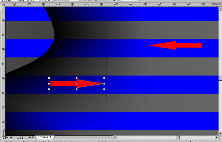

Witam... Mam problem z dziwnymi kreskami które się tworzą w momencie kiedy robię cień. Przy bardziej skomplikowanych rysunkach, gdzie się "dużo dzieje" jak zrobię cień, to tam gdzie jest jego granica (określa ją Corel) robią się miejscami pionowe kreski, które widać w samym cdr jak i po wyeksportowaniu do jpg... Czy to jest niedociągnięcie samego programu, czy coś źle robię??

to mogą być problemy z interpretacją karty graficznej mi tez sie czasem robią takie kreski ale w wydruku ich nie ma . a przelsij ten plik do mnie i zobaczymy czy u mnie są

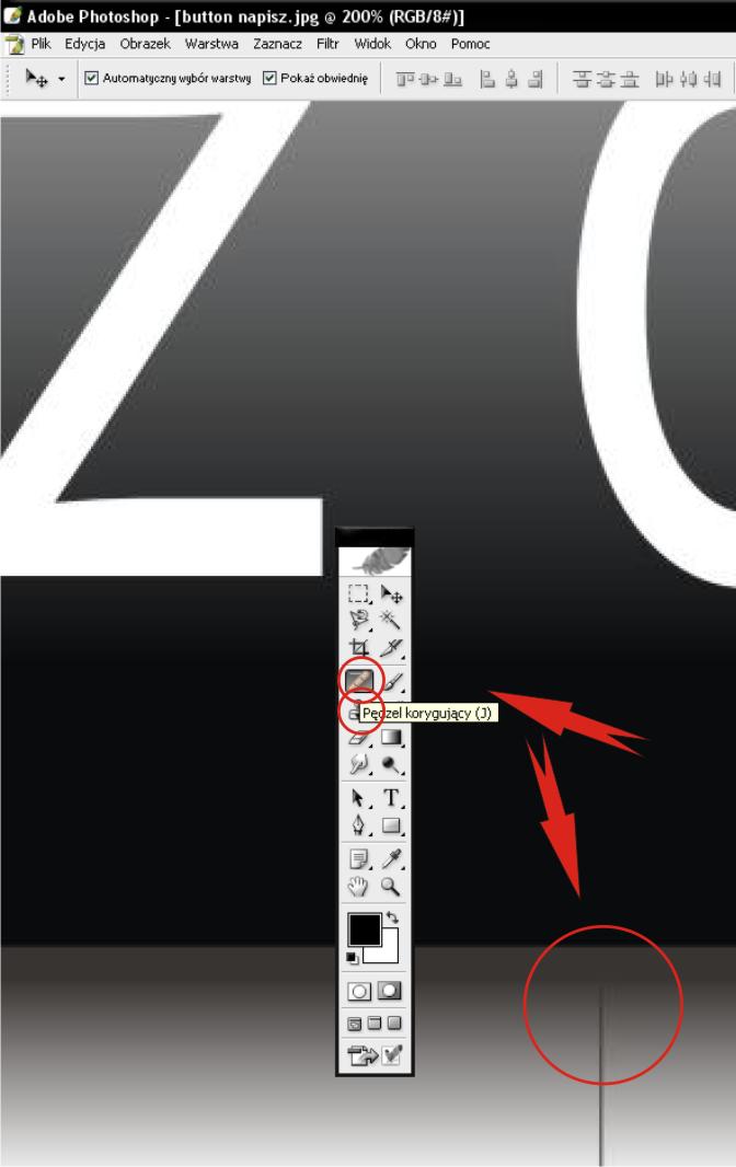

identyczna mam problem zresztą poruszałem go juz na forum
http://corel.wodip.opole....opic.php?t=1067
i co ................
i sprawę rozwiązuje tak:
po exporcie do dowolnej ( w moim przypadku TIFF) bitmapy edytuję ją w PS
ma bardzo sprawne narzędzie / pędzel korygujący (J), w ekstremalnych sytuacjach /stempel/
jest nieco zabawy ale efekt końcowy jet taki jak być powinien zaraz po exporcie z naszego Corela :):):)

No właśnie używam PS do ich wymazywania, ale wolałbym żeby ich nie było. Upierdliwa robota, jak ich jest dużo... ;-)
