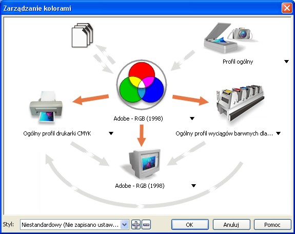

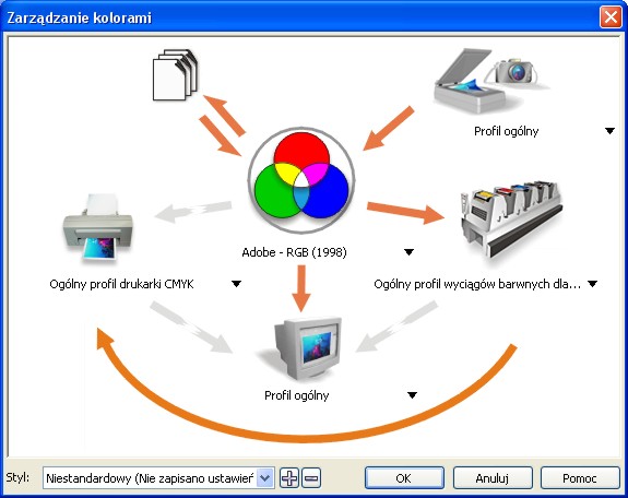

Wysłany: 12 Maj 2008, 13:55   Już Ustawiłem
Już ustawiłem w Narzędzia / Zarządzanie kolorami. Niestety po wykonaniu czynności ZAPISZ PLIK obrazek przekształcany jest na sRGB:(

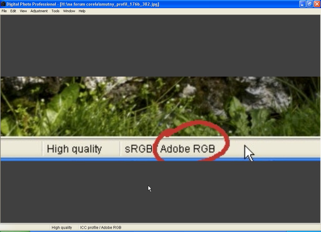

Wysłany: 12 Maj 2008, 14:57   Zrobiłem to, ale mam nadal tamto
Zrobiłem co miałem, zrobić, jednak problem nadal widnieje. Mój program nadal widzi zapisany plik jako sRGB
Na zdjęciu widać zapis sRGB/AdobeRGB ( to pierwsze pokazuje profil kolorystyczny w jakim jest plik)

Wysłany: 12 Maj 2008, 15:10   Re: Hmm świat cały kombinuje tak bardzo że aż się kręci
wstawiam ten plik ktory wrzuciles
zrobilem tak jak to opisalem wczeniej i plik jest w adobe rgb
pozdr

Wysłany: 12 Maj 2008, 15:56   hmm
Hmm nie wstawiałem zdjęcia o które mi chodzi, i które chce przerobić. Dałem tu tylko podgląd:) paska z programu który pokazuje jak odbiera dany obraz / zdjęcie.

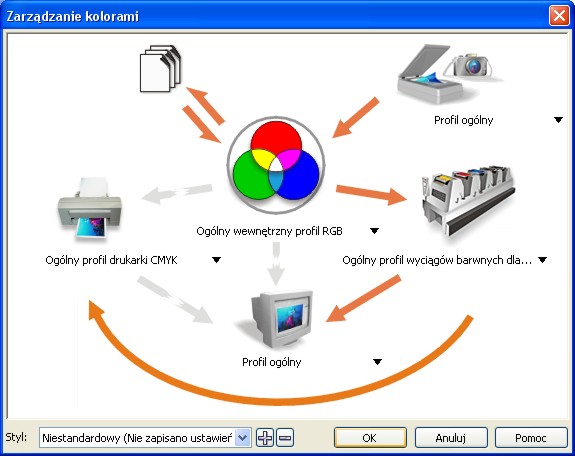

Wysłany: 12 Maj 2008, 16:36   To ja już nie wiem
To ja już nie wiem co mam zrobić, lub co dzieje się u mnie.
Już na wszystkie sposoby próbowałem i wszystko jest po staremu. kolory w sposób widoczny się zmieniają, ale zdjęcie jest czytane jako sRGB. AAAAAAAAAA co mam zrobić.
Mam Corela 12PL może coś z nim? Jakiego masz "wawel"?
Twoje przerobione zdjęcie czyta mi w profilu pokazanym na zdjęciu
Pobierz Plik ściągnięto 462 raz(y) 99.51 KB

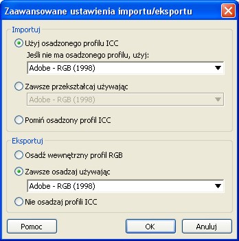

Wysłany: 12 Maj 2008, 16:37   tak mam
oprócz tego co pokazałem w poprzednim rzucie okna, gdzie pokazane były profile kolorystyczne ustawione u mnie w >>narzędzia/ zarządzanie kolorami podaje jeszcze to, dla eksportu i importu:
Proszę kuknijcie powiedzcie czego jeszcze spróbować, ja rozkładam ręce.

Wysłany: 12 Maj 2008, 17:35
a masz polaczone te profile zaawansowane (z lewej u gory) z tym kolem barw w srodku czy zostawiles to tak jak na tym 1 wszym screnie? to nie jest problem corel 12 bo z 12 mozna osadzic profil.
pozdr
RioAngelo
Dołączył: 10 Kwi 2008
Posty: 50
Wysłany: 12 Maj 2008, 18:34   W tej sekundzie
W tej sekundzie wygląda to tak jak nie inaczej, gdyz zrobiłem to co napisałeś, i WOWO nadal występuje. Nie wiem co zrobić:(

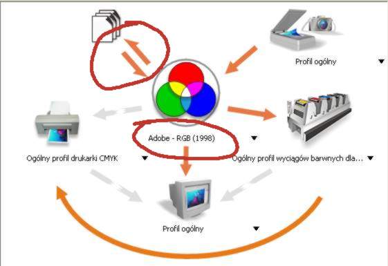

Wysłany: 12 Maj 2008, 18:40
polacz jeszcze ten ogolny z monitorem w srodku w jego miejsce wstaw adobe rgb i moze niech czyta profil wewnetrzny czyli wlasnie adobe rgb. zreszta wystarczy polaczyc te zawansowane i monitor i u mnie to chodzi
Jesli ustawiles dla jakosci poligraf. to corel zmienil ci adobe rgb na ogolny i trzeba to przestawic bylo o tym wyzej :-)
i zmienil tez zakladke zaawansowane i czyta profil z dokumentu a tu jest ogolny czyli nie tak jak trzeba. zmian to na adobe rgb.
pozdr

Wysłany: 12 Maj 2008, 19:09   Re: W tej sekundzie
zaznaczylem najwazniejsze dla tego problemu elementy

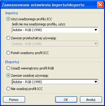

Wysłany: 12 Maj 2008, 23:02   EHAH
No i teraz wygląda to u mnie tak:)
Pobierz Plik ściągnięto 1180 raz(y) 38.09 KB
Pobierz Plik ściągnięto 371 raz(y) 53.12 KB

Wysłany: 12 Maj 2008, 23:07   I kluje się taka sprawa!
I oto sprawa rozrasta się w oczach:)
Wszystko się zgadza! Jest OKI!!! Tylko jest znów "ALE". Faktycznie profil jest zapisywany ALE w pliku JPG, a ja zapisuje wszystko w TIFF 48-bit ponieważ potrzebuje jak najmniej stratne pliki. A tu właśnie wyświetla się sRGB
Czyli sprawa wygląda tak że:
Format pliku / profil kolorystyczny /
JPG / ICC (...) /
TIFF 48-BIT / sRGB /
