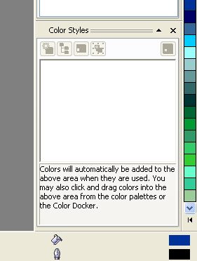

Przedstawiam screen-a którego zrobiłem po otwarciu corela, bez tworzenia nowego dokumentu.

Jesli masz zamknieta zakladke z dokera dot. styli kolorow i nie klikniesz na obiekt przy otwartej zakladce to nie doda tego do stylu.
zobacz
jak narysujesz np 4 kwadraty kazdy w innym kolorze i zakladka bedzie zamknieta (a style wyczyszczone) to dokad nie otworzysz tej zakladki i nie klikniesz na kazdy z tych elementow to nie dodasz ich do styli. Jak klikniesz na jeden bedzie dodany jeden ...2 to 2 itd no chyba ze pracujesz na stylach...to to rozwiazanie nic nie wniesie.

zgadza się - nie dodaje.
Jest połowa sukcesu, problem w tym, że mam bardzo dużo plików cdr, z których korzystam, super by było gdyby te style się nie kopiowały.
