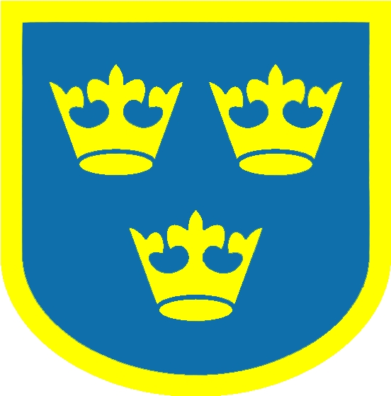

Mam herb, zaznaczyłem go dookoła ścieżką, wyciąłem tło (do szachownicy) ale jak mam zrobić żeby przy eksporcie nie zapisywało mi białego tła tylko zostawiło sam herb. Muszę go później nałożyć na tło o innym kolorze i chcę sam herb!

uzyj jednego z formatow ktore zapisuja pliki bez tla czyli np. gif, psd, cpt, png.
jesli plik ma isc na strone www to uzyj gif lub png

No domyślam się, że tak trzeba zrobić ale jak zapisuje w jednym z tych formatów to też zapisuje mi razem z białymi "trójkątami" na dole po bokach herbu : (

widocznie nie wykasowales akurat tego dolu, usun tez to tak jak reszte skoro juz napisales ze wykasowales "do szachownicy" tlo

No ok, wykasowałem ale zostaje herb z tymi rogami szachownicy i jak eksportuje to wywala komunikat, że obrazek zostanie scalony z tłem, a później jak się go otwiera to i tak ma białe tło. Mnie chodzi o to jak zrobić żeby zapisał sam herb a dookoła powinno być czarne (co oznacza, że jest tylko sam obiekt bez białego tła gdziekolwiek). Oznaczenie ścieżki dokoła obiektu nic nie daje, bo i tak spłaszcza razem z tłem pod nim i szachownice zamienia na białe tło!

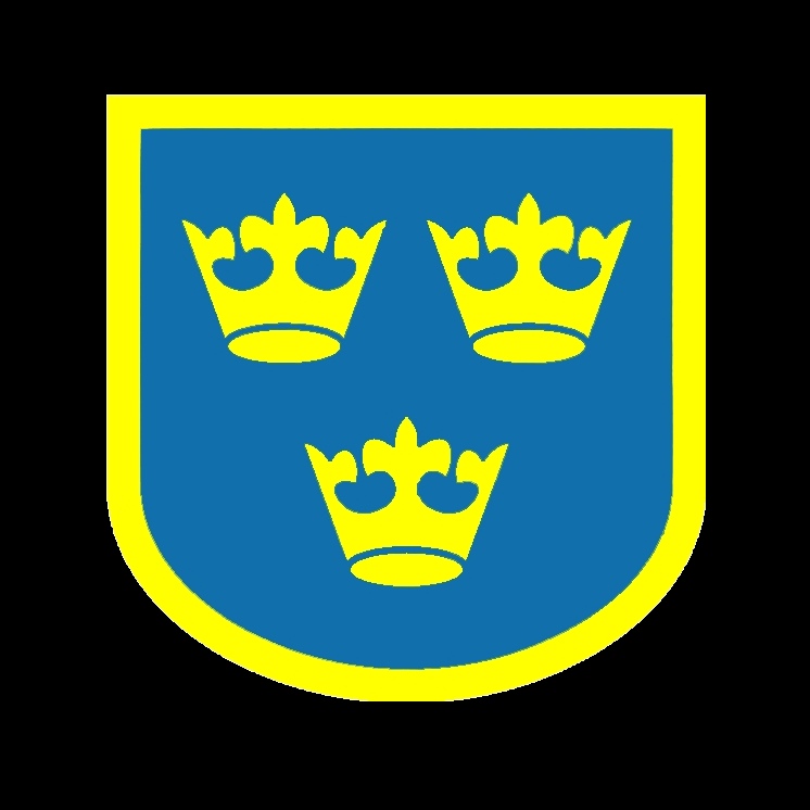

mw71 przed zapisaniem użyj maski. Maska->Maska kolorów i pipetą kliknij na "rogi" pod herbem. Następnie zapisz do GIF-a. Przy eksporcie odznacz Obszar maski i Dopełnienie maski. Ok i gotowe. W załączniku Twój herb wrzucony na czarne tło.
