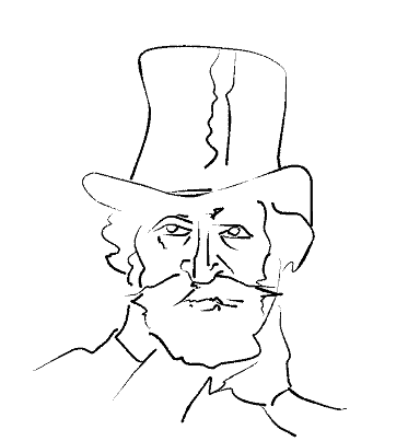

Morfing w Corel RAVE 3
1. Wrzucamy do dokumentu 2 rysunki wektorowe np (linie w rys. jako wypelnienie nie jako kontur) Rysunkow moze byc wiecej.
2. Grupujemy kazdy osobno
3. Wybieramy narzedzie interakcyjna metamorfoza
4. Tworzymy metamorfoze miedzy rysunkami
5. Film/ utworz sekwencje z metamorfozy
ponizej przykladowy plik gif z zapetlona animacja.
Aby odtworzyc animacje trzeba kliknac rysunek ponizej.
