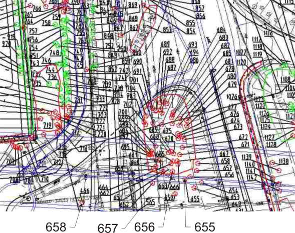

To jest malutki wycinek całości

Problem tu jest taki, że orginał rysunku padł, i mamy tylko to w PDFie. Po wyeksportowaniu pliku do bitmapy wrzuciłem to w tło i odtwarzam ręcznie, równocześnie zmieniają numeracje z orginału o -255. Nie jest to zajęcie artystyczne ale raczej żmudne żeby nie powiedzieć godne mnicha dłubanie pilnując numeracji.

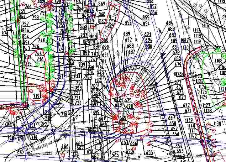

To jest właśnie coś dla Ciebie. Na załączniku zastosowałem automat.

Dla wszystkich designer'owców i być może X4 mam wyjście z problemu "timexa":
1.wybierz -1-Leg Callout(Shift+A)
2.na przycisku obok (Text Source) wybierz Increment(ustaw początek numeracji i skok)
3.w okienku obok (Halo Properties) ustaw kolor wypełnienia(np. zielony)
4. w okienku Callout Symbol wybierz koło
5. pasek Property Bar : Callout Tool (z wymienionymi przyciskami) zmieni się ukazując nowe funkcje m.in. Arrowhead
6. w okienku Arrowhead wybierz No arrowhead
7. w obszarze rysunku wstaw kółka(drzewka) z automatyczną, kolejną numeracją - jak na rysunku

Może to przybliży zastosowanie.
