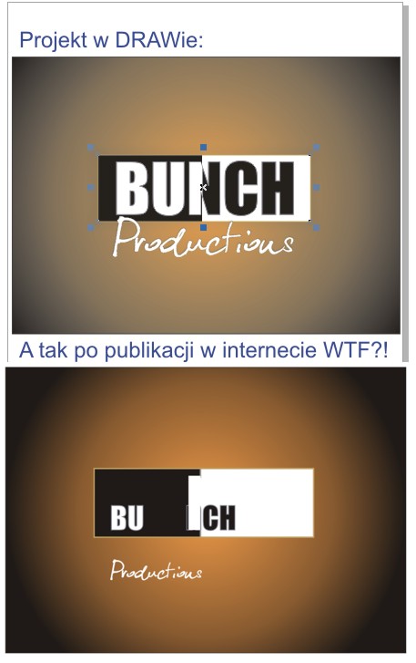

  Wysłany: 27 Styczeń 2009, 16:44   Eksportowany obrazek nie przypomina w ogóle oryginału
Podczas eksportu grafiki do pliku *.SVG dany obrazek wygląda zupełnie inaczej!
Pomiając różnice w kolorach, ale dlaczego mam wszystko poprzestawiane?
Dlaczego efekt jest inny niż ten widoczny na ekranie podczas pracy nad plikiem?!

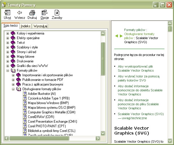

ptama podała link do tutoriali dla wersji CorelDraw X4. Są naprawdę dobre - Tutki do X4 .
A jeśli idzie o eksport projektów do jakiegos formatu to wszystko jest b. dobrze opisane w Tematach Pomocy.
Pobierz Plik ściągnięto 225 raz(y) 95.75 KB

Robię projekt, wszystko widzę tak jak chcę by on wyglądał, zapisuję, eksportuję i... niespodzianka, wszystko powywalane. Tak jakby Draw nie znał wymaganych wzorów matematycznych. :evil: I na dodatek jeszcze trzeba szukać, zupełnie tak jakby nie mogło PO PROSTU DZIAŁAĆ jak należy.

Spokojnie :-) Działa i mozesz mi wierzyć, że Corel zna algorytmy :lol: A w tym Twoim projekcie przed eksportem zgrupuj obiekty.

Oczywiście pojawiają się problemy z kolorami,a le kolory nie powinny chyba wpływac na rozmieszczenie elementów, prawda?
Dziękuję Ci, wiesz? :->
Po zgrupowaniu obiektów jest jeszcze śmieszniej :mrgreen:
Zobacz sama: http://www.bunch.2-0.pl/s..._bunch_full.svg
he-he 8-)

Wysłany: 27 Styczeń 2009, 18:45   asd
Teraz jest w miare poprawnie, za wyjątkiem cieni.

Wysłany: 27 Styczeń 2009, 18:55
w czym to ogladasz? otworzylem twoj plik svg w corelu zapisalem do svg zamieniajacna krzywe i otworzyle mw FireFox i wszystko jest ok

Wlasnie format svg nie jest taki bezproblemowy przynajmniej na razie....juz chyba lepiej swf uzyc, jesli chcemy juz wrzucac wektory do internetu. I duzo moze zalezec od przegladarki.

Wysłany: 28 Styczeń 2009, 00:39
W OPERZE oglądam.

Wysłany: 28 Styczeń 2009, 16:46
to cos chyba twoja opera nie ten teges bo u mnie w operze (9.63) dobrze sie wyswietla :/

Wysłany: 28 Styczeń 2009, 23:35
DooSHeK napisał/a:
Ja mam 9.62 - wersja Opery.
Co dziwne, w trakcie wczytywania się grafiki, widać dobrze, natomiast po 2-3 sekundach nagle pojawia się ten czerwony prostokąt z kwadratowym wypełnieniem, nie rozumiem tego. Zainstaluje nowszą wersje.
