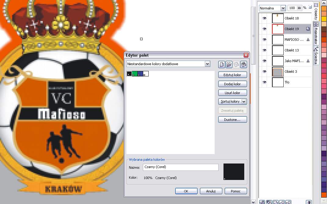

Niestety nie działa. Dodałem kolor pomarańćzowy, aby cień na logo był taki sam jak otoczka. Ustawiłem, dodałem do palety na samym dole się pojawił - jak widzisz - w prawym dolnym rogu na palecie. Wchdoze w to okno, co mówisz - usuwam pomarańćzowy (na obrazku już go nie ma), ale na palecie nadal widnieje. O co chodzi?

a jestes pewien ze to ta sama paleta kolorow i ze z wlasciwej kasujesz kolor ? wyglada mi na to ze otworzona jest paleta o innej nazwie i innej ilosci kolorow.
na tym screnie ta paleta jest nazwana paleta kolorow niestandardowych a ta dluga to taka jakby ktoras z tych typowych. no i ilosc kolorow jest inna.

Nie, musiałem z DOMYŚLNEJ usunąć, dziwne...

Wysłany: 19 Luty 2009, 17:36
czyli udalo sie ost.?
bo ta paleta z prawej (pasek) to wlasnie tak troche wyglada na domyslna....
tam gdzie zapisales to tam trzeba wykasowac.

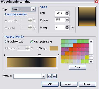

A teraz w wypełnianiu przybyło mi sporo jakiś dziwnych, niepotrzebnych koloró, jak je usunąć?

Kolory kasujemy z konkretnej palety. Nie wiem w czym problem, chyba ze o co inneego pytasz. Np o te dodatkowe kolory w wypelnieniu tonalnym na tej lini symulujacej sklad kolorow budujacych gradient.

Tak o te dodatkowe. Nie wiem jak mam to opisać... Może tak:
Zazwyczaj jak chodziło o wybór koloru z obojętnie jakiego Menu pamiętam, że miałęm standardowe kolory a teraz jest ich więcej, do tego jakieś pomieszane. Jak przywrócić domyślny zakres wyświetlanych wszędzie kolorów z palety?

Moze wlasnie jak nacisniesz inne w tym okienku z tego screena i wybierzesz palete np:
domyslna CMYK to bedzie ta wlasciwa tzn ta otwarta w oknie po prawej. Nie wiem jakie palety masz pootwierane.
Mozna tez stworzyc swoja nowa palete na bazie jakiejs domyslnej i na niej pracowac dodajac nowe kolory a w razie potrzeby otworzyc te domyslna (programu) co powoduje przywrocenie tej palety bez kolorow nadmiarowych.
Uzycie skrotu ctrl F5 powoduje otwarcie przegladarki palet kolorow tam mozesz sprawdzic jakie masz palety i jak wygladaja. Bo moze byc wlasnie tak ze w roznych miejscach wchodzisz do innych palet. I dlatego jest to zamieszanie.
Dobrze jest czesto czyscic palety z tych kolorow nadmiarowych lub pracowac na wlasnych paletach.
Ciekawym rozwiazaniem jest tworzenie palety z otwartego dokumentu np zdjecia.
