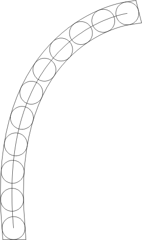

na początku pragnę nadmienić, że jest to mój pierwszy raz;) więc proszę o wyrozumiałość, no ale do rzeczy. Czy jest jakiś prosty sposób żeby zdublować tak elipse, żeby była większa o jakąś stałą wartość po obwodzie np. 5mm. Od razu powiem, że zmiana dwóch promieni x i y nie wchodzi w rachubę, gdyż owszem szerokość i wysokość będzie się zagadzać, lecz promienie krzywizny będą się różnić. Dotychczas robiłem tak, że wodziłem okręgiem po obwodzie ( dublowałem okrągi o s=5mm, ustawiając je do obwodu elipsy, a następnie, dubowałem ją powiększoną o odpowiednie wartości i dociągałem do okręgów). Jest do bardzo czasochłonne, niedokładne. Może znacie jakiś prosty sposób, bo jak dostanę kolejny w pracy projekt i bedę bawił się tymi kółeczkami to osiwieje.

niestety obrys nie wystarczy, jak widzimy na łuku gdzie promień krzywizny jest mniejszy zwiększa się niedokładność
Pobierz Plik ściągnięto 208 raz(y) 10.92 KB

Zgadza się. Występują niedokładności o których napisałem.

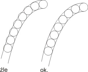

w zalaczeniu zwykly obrys i nie widze zeby cos tu bylo nie tak. Nie wiem jak to sie stalo ze wyszlo Ci tak jak w zalaczniku powyzej.
Pobierz Plik ściągnięto 184 raz(y) 9.73 KB

też nie wiem, z tego co zaobeserwowałem, czym smuklejsza elipsa tym problem jest bardziej widoczny :(
