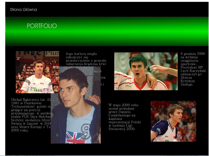

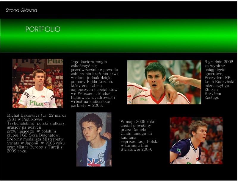

Mam jeszcze jedno pytanko mianowicie chce zrobić taka animacje ze jak przejadę myszką na zdjęcie powiększy się ono, zachodzi na nie inne małe
aha pewnie będą wasze odpowiedzi by zmienić kolejność, aczkolwiek będzie to wyglądało na odwrót. Co zrobić aby te "WIĘKSZE" zdjęcie było zawsze na wierzchu a mniejsze pod spodem. Jeśli to możliwe proszę o opis w krokach

Wysłany: 28 Maj 2010, 18:25
Mozna zrobic np: cos takiego
http://forumkarol.w.interia.pl/Film1.htm
Te kwadraty symuluja zdjecia.
Dziala to na zasadzie ladowania i wyladowania filmu.
Po kliknieciu na te mniejsze kwadraty pow. dostac powiekszenie, ktore mozna zamknac - close.

Wysłany: 28 Maj 2010, 19:21
o fajne a dałbyś rade wstawić załącznik z plikiem .clk albo opisał w krokach jak to zrobic ? i czy dało by rade zrobić to za zasadzie by z 1 wyjeżdżała 1 z 2 wyjeżdżała 2 itd. a nie z jednego miejsca

Wysłany: 28 Maj 2010, 20:10
Tak juz zmienilem mozna to zobaczyc pod starym linkiem. Ten napis close tez mozna przeniesc np: na rog zdjecia....jesli bedzie taka potrzeba.
W zal. pliki clk.
