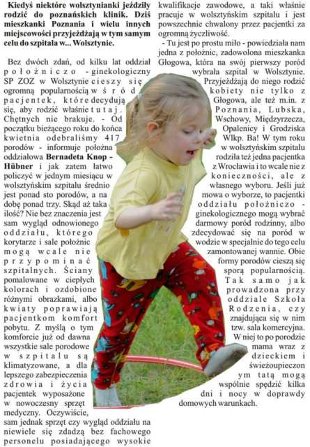

Witam! Sporo czasu zmarnowałem na poszukiwanie odpowiedzi i nie znalazłem. Jedyna szansa w tym forum. Chodzi o szparowanie zdjęcia. Spoko, wiem jak zrobić obrys i wyciąć interesujący fragment. Problem w tym co dalej, bo program (ver. X3) SCALA mi wycięty obiekt z tłem (nawet z przezroczystością) i w efekcie mam wycięty obiekt w białym prostokącie, którego NIE CHCĘ, bo potrzebuję dalej zajmować się tylko obiektem, a nie całym prostokątem? (chodzi o wyszparowanie foty i oblanie jej tekstem akapitowym, który niestety oblewa prostokąt). Pomocy!!! i z góry WIELKIE dzięki ;)
PS. mam nadzieję, że jest coś prostszego niż dopasowanie tekstu do linii, którą trzeba samemu narysować przy wyciętej fotce (nie wiem zresztą czy to się da zrobić, jeszcze tego nie próbowałem, szykuje się sporo zabawy, mam nadzieję, że jest prostsza droga)

Tak powinno być najprościej i najbardziej logicznie, ale nic z tego (przynajmniej u mnie). Owszem tła wizualnie nie ma (nie widać, bo jest białe znaczy przezroczyste), ale prostokącik pozostaje i tekst zamiast oblewać TYLKO wycięty kawałek fotki oblewa CAŁY biały prostokąt z umieszczonym w nim wyciętym kawałkiem fotki.

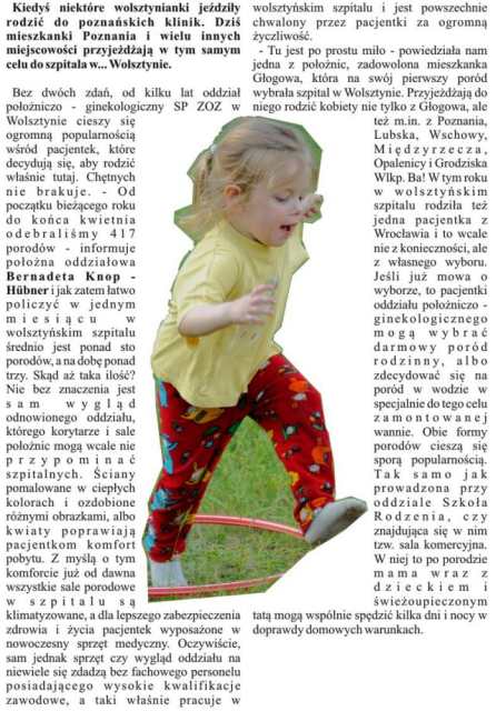

Przesyłam dwie fotki, zrzuty. Na pierwszej - efekt po szparowaniu (z wyrzuconym tłem) i nieszczęsny biały prostokąt. Na drugiej fotce - efekt, który chcę osiągnąć (na razie robię to za pomocą gumki, ale może jest prostszy sposób).
a taki efekt chcę osiągnąć
Pobierz Plik ściągnięto 580 raz(y) 58.89 KB
tak wygląda po szparowaniu
Pobierz Plik ściągnięto 545 raz(y) 53.16 KB

Krzywe Beizera dają radę! Wiedziałem, że musi być jeszcze jakiś inny sposób... (jedna z zalet programu, że jeden efekt można osiągnąć na kilka sposobów). Teraz już wiem jaki. Dzięki.
