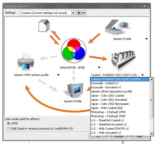

Wysłany: 28 Lipiec 2010, 10:01
I wtedy chyba trzeba ustawić "Optimized for proffesional output" i wybrać profil taki jak w Photoshopie. O tak (dla X4):

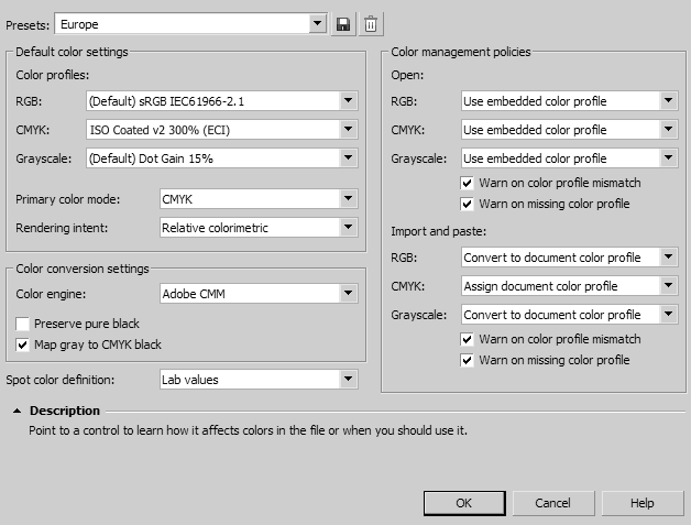

Wysłany: 28 Lipiec 2010, 10:43
A w X5 zarzadzanie wygl. tak (sreen z sieci)
Ustawione to jest dla potrzeb druku na pap. powlekanym z TIL 300.
Dla gazetowego profil powinien byc inny. W miejsce sRGB mozna ustawic Adobe RGB. (w zal. od potrzeb)
W twoim przypadku trzeba ustawic te Fogre, lub zmienic na ten profil ktory jest na screenie i w obu aplikacjach go ustawic.
W corelach ponizej X5 te ustawienia sa inne, i to na tym screenie powyzej nie wyczerpuje wszystkich ustawien.
Bo mamy do wyboru podobne opcje jak X5 (nie wszystkie) tylko w innych miejscach.
Mechanizm CMM, wzgledne kolometryczne, percepcyjne itd.
pozdr.
ps.
I rzecz chyba najwazniejsza logo lepiej jest robic w grafice wektorowej a nie w photoshopie tylko w Corelu Draw, illustratorze itp. Odpada problem ze skalowaniem, zalewkowaniem, przeznaczeniem na rozne media. (np. do wyklejania)

Oczywiście najlepiej skontaktować się z drukarnią i uzgodnić na "tip-top" profil kolorów. Ja np. obrabiając grafikę na flekso, profil dostałem bezpośrednio od drukarni.
