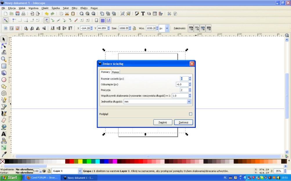

Wawelu, tak ale mi chodzi o długość krzywej w mm nie wielkość liter, może tak mamy łuk dość mocno zakrzywiony i chcę wiedzieć ile dokładnie ma długości dodatkowo powiecmy że jest gdzie nie gdzie w spiralę zwinięty program który to czyta to cursive works ...
Skubany coś ta liczy wiersz poleceń się załącza i wyskakuje okienko poniżej plik przedstawiam co pokazuje , kombinowałem na wiele sposobów i nic :-| (

Inkscape tez pokazuje dlugosc krzywej (moze to byc prostokat, krzywa, elipsa badz litery w krzywych), nie liter to co tam w tym okienku na screenie to tylko wielkosc tekstu do opisu krzywej - podajcej wymiar.
Krzywe musza byc rozgrupowane jesli jest to kilka liter to powinny byc zlaczone... ctrl K wszystko podobnie jak w corelu... programy sa blizniacze.

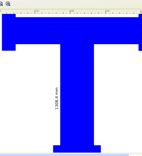

Litera T ma 1308,4 mm wymiar jest z boku przy lewej krawedzi przy "nodze litery"
ps.
Jeszcze jedno jak wrzucasz plik pdf to potem przed mierzeniem dospawaj dowolny ksztalt do tego objektu tak aby zniknal w pow. ksztaltu ktory mierzysz bo inaczej wartosci beda nieprawidlowe - taka przypadlosc programu ;-) (funkcja w inkscape nazywa sie suma dost. z menu sciezka) To tez pomaga przy skalowanych w inku plikach nawet tych nie importowanych. Traktuje to wowczas jako nowy nie skalowany obiekt wiec rozmiar jest ok.
pozdr.

Wysłany: 10 Sierpień 2010, 21:50
Tak na litere np t naloz maly prostokat tak aby nie wychodzil poza litere i potem opcja suma dostepna z menu sciezka (odpowiednik w corelu spawaj) operacja na zazn. obu obiektach.
Jak sie tego nie zrobi to pokazuje inna dlugosc sciezki. Sprawdzalem na takich plikach ktore mozna latwo policzyc i wlasnie tak to wyglada.
Jeszcze jedno przed tym wszystkim trzeba sprawdzic czy po imporcie nie zmienily sie rozmiary tzn czy calosc nie jest np mniejsza/wieksza jesli tak jest to wpisujac na pasku u gory rozmiar taki jak w Corelu ustawiamy to tak jak potrzeba i dalej juz to o czym pisalem wczesniej - wszystko jest proste bo program jest b. podobny do corela.
pozdr.
