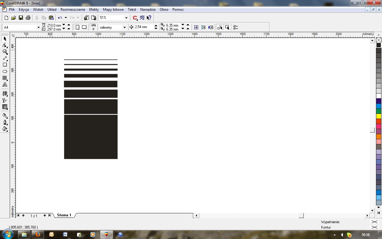

Wysłany: 16 Kwiecień 2010, 09:06   linie rozszerzające
Witam drodzy koledzy
Mam pytanie dotyczące również linii mianowicie chodzi mi o uzyskanie jak by to powiedzieć równomiernie rozszerzających się pasków tzn np dół kolor czarny i stopniowo przechodzący w górę w dowolny inny np przeźroczysty ?
Jak wykonać równomierność . w załączniku ręczne ustawienie ale to nie to samo
pozdrawiam
Pobierz Plik ściągnięto 583 raz(y) 135.75 KB

Wysłany: 16 Kwiecień 2010, 09:12
Sprobuj matamorfozy od ksztalu a do b.

Wysłany: 16 Kwiecień 2010, 11:51   Re: linie rozszerzające
skowroma napisał/a:
pozdrawiam
pasy - metamorfoza.cdr
Pobierz Plik ściągnięto 518 raz(y) 10.26 KB
