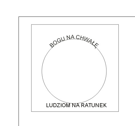

Witam wszystkich fachowców od Corela i pozdrawiam. Mam prośbę dotyczącą tematu milion razy przerabianego, ale niestety nie do końca wytłumaczonego (lub niejasnego dla mnie). Jak zrobić logo w podanej postaci z tym że napis dolny żeby był zaokrąglony?
Drugie pytanie z tym związane - jak to zrobić? Rysuję powyższe koło, wypełniam np. czerwonym kolorem i chcę w środek dać grafikę .jpg. Niestety po imporcie do Corela nie da się wypełnić czerwonym kolorem zaimportowanego obrazka; dalej jest koloru oryginalnego. Mam Corela 9
Rysunek1.cdr
Pobierz Plik ściągnięto 425 raz(y) 349.96 KB

odnośnie pierwszego pytania
http://corel.wodip.opole....opic.php?t=4131
Drugie nie do końca rozumiem o co tak dokładnie chodzi co chcesz zrobić z tą bitmapą? jeśli chcesz inne tło to trzeba wyciąć oryginalne i zastąpić np czerwienią .

A jak wyciąć tło w rysunku1.cdr? Nie da się i nie da się wypełnić czerwienią
Posty: 7700
Wysłany: 20 Styczeń 2011, 20:48
Wszystko się da , wystarczy wpisać w szukaj " wycinanie "
http://corel.wodip.opole....light=wycinanie
