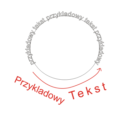

Witam. Mam pewne banalne pytanko.
Tworzę okrąg i chciałbym po nim puścić tekst. Kierunek tekstu jest zgodny z ruchem wskazówek zegara. Gdy jest on dosyć długi to w pewnym momencie (na dole koła) jest od do góry nogami.
Chciałbym tekst rozpocząć od lewej strony okręgu, aby 'szedł' w przeciwnym kierunku do wskazówek zegara.
Przedstawiam mój karkołomny rysunek pogladowy.

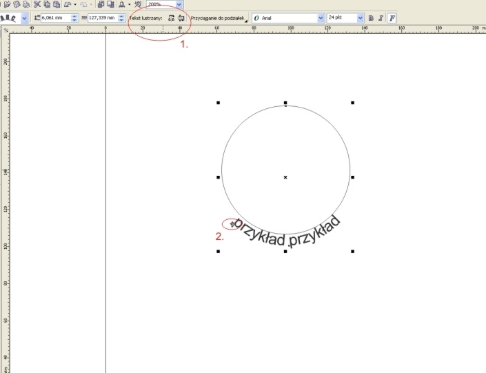

1. tekst odbijasz lustrzanie
2. za pomocą wezelka przeciagasz text wedlug wskazowek zegara na odpowiednie polozenie

albo inaczej:
narysuj okrąg
następnie kliknij na narzędzie KSZTAŁT (F10)
trzymając klawisz CTRL
kliknij na górny punkt (węzeł) okręgu i przeciągnij go na godzinę 3 ( ważne puść klawisz myszki będąc kursorem na zewnątrz okręgu)
powstaną dwa punkty na godzinie 3 i 12
ten z godziny 12 przestaw 9 tak samo jak poprzednio
OTRZYMASZ SAMĄ LINIĘ pół/okręgu
teraz klawisz + (tj. kopiowanie)
a następnie przeciągnij środkowy dolny punkt - trzymając klawisz CTRL na górę
wynik otrzymasz 2 obiekty (dwie LINIE półokręgu)
teraz możesz dopasować tekst do ścieżki tak jak robiłeś.
Część tekstu na górny obiekt
drugą część tekstu na dolny obiekt
