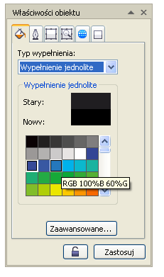

Od czasu przejścia z X3 na X4 (z pół roku) mam problem ze zmianą modelu koloru w "Wypełnieniu jednolitym".
Po instalacji Corela standardowo jest tam CMYK i tego też używam tylko i wyłącznie (do druku), natomiast jeśli do projektu ładuje jakieś obrazy z RGB i inne elementy z tym profilem po kilku uruchomieniach ładuje mi się tam RGB.
Żeby przywrócić CMYK uruchamiam corela + F8 (to resetuje ustawienia), jednak ponowne uruchomienie znów wtrąca mi tam RGB.
Zrobiłem reinstalacje i było wszystko ok, wczoraj znów przygotowywałem projekt do którego władowałem kilka plików RGB, którym dopiero w Corelu zmieniłem kolory na CMYKa i znów to samo..
Czy ktoś wie jak na stałe zmienić tam paletę kolorów bez reinstalacji ?
Denerwuje mnie to..

Obawiam się, że to kolejne "usprawnienie" programu, które bardziej przeszkadza niż pomaga. Spróbuj ustawić w Narzędzia-Opcje-Dokument-Styl-Domyślna grafika odpowiednie wartości, a później w Dokument zaznacz opcję Zapisz opcje jako domyślne..... Jeśli to nie pomoże, to może, choć to nie wyeliminuje tej przypadłości, spróbuj zrobić własny styl z odpowiednimi ustawieniami (Ctrl+F5), a później według opisanej wcześniej procedury go zmodyfikuj.
Wygląda na to, że program wstawia elementy razem z przypisanymi do nich stylami.
Przeczytaj też http://corel.wodip.opole....opic.php?t=1424
może tam znajdziesz rozwiązanie swojego problemu?
