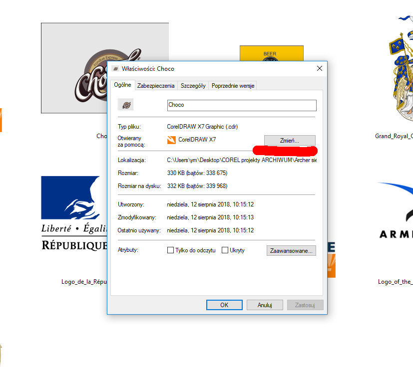

Możesz spróbować zmienić Właściwości .
Klikasz Prawym przyciskiem myszy na pliku CorelDraw , na dole wybierasz opcję Właściwości następnie - Zmień .
Nawet jeśli jest tam wskazanie na CorelDraw zmień na obojętnie którą opcję , zapisz i ponownie powtórz czynności wybierając CorelDraw.

Nie mogę zmienić dla pliku .cdr programu domyślnego, po wybraniu na inny nie zmienia się, dla innych plików np .jpg można bez problemu zmienić, czyżby x3 nie pozwalał zmienić programu domyślnego ?
